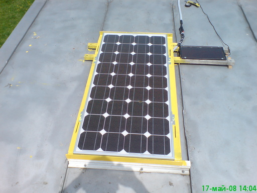

Ако е възможно да ни уведомите като пристигнат,че ще купувам и за другия фургон панел макар ,че за първия ми предложихте и аз закупих Suntech Power STP085S [85 Wp] и съм много доволен от работата му дори при хоризонтално положение и без никаква подръжка.

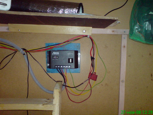

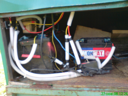

Значи както в по предни постове посочих използвувам контролер Steca Solarix Sigma и съм вързал към него успоредно два акумулатора единият е от 180 Ач ,а др.е от 55 Ач. Контролера сам се грижи за разряда и заряда на акумулаторите .Искам да кажа ,че акумулаторите не са нови дори по малкия го изхвърлих от колата ,но на панела се въстанови ,дори го откачвах и го давах на колеги и те по една седмица центрофугират с него без зареждане.Не зная дали е правилно ,че така съм вързал акумулаторите като са различни по сила ,но върши работа дори съм извел допълнителни клеми с прекъсвач та зареждам и на колегите акумулаторите.Прави ми впечатление ,защото мерих с мултицета ,че през деня като работя и времето е хубаво контролера не използвува акумулаторите а прехвърля тока от панела ,а тях ги държи за резерв.Вярно ,че контролера е със светодиодна индикация и за по точно трябва да слагам мултицета ,но върши прекрасна работа .За следващия фургон сигурно ще взема с дигитална информация .

Не е редно акумулаторите да се свързват в паралел. Още повече ако са с различен капацитет. Обосновката е много проста. Ако някога някоя клетка даде на късо в един от акумулаторите, това ще повреди всички останали акумулатори. Да не говорим, че може да стане пожар - енергията на всички останали акумулатори се стоварва върху повредения акумулатор. Здравите му клетки прегряват и се презареждат, което незабавно води до тяхното унищожаване. В същото време останалите акумулатори се разреждат под минимума, което води и до тяхното унищожаване.
С две думи - все някога (това е сигурно) ще се повреди една от клетките на най-лошия акумулатор и това ще доведе до унищожаването на всички останали (все още здрави) акумулатори. Плюс допълнителната екстра с прегряване, изкипяване на електролити, стопяване на изолации на проводниците и може би пожар.
