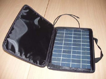

Мнениеот nikberk » 31.01.2008 15:13
Тези мини системи на Solar Swiss AG дали могат да се намерят някъде в България и ако могат на каква цена са ?
Дали могат да се включат на кола ,която дълго време не се кара за да поддържат акумулатора зареден?
С уважение : Николай Христов
PSC204 (a,b)
Designed like reserve power source for laptop with output range 10 or 20 W.
Variant a
Voltage: ~19 V;
Current: ~550 mA;
Dimensions: 380x310x25mm;
Weight: 880 grams.
Options: comes with 2,5m cable.
Variant b
Voltage: ~19 V;
Curre
nikberk
Мнения: 21
Регистриран на: 24.01.2008 09:50
Местоположение: Берковица
Мнениеот Mateev » 31.01.2008 20:12
Ние сме представители на Solar Swiss за България. Даже имаме тестови бройки от зарядните за лаптоп. Има различни модели. Тези зарядни са подходящи и за зареждане на автомобилни акумулатори и въобще на всякакви 12 волтови акумулатори с капацитет 5-100 Ah.
Планираме в близко бъдеще доставката на по-голямо количество. До няколко дена ще обявим артикулите и цените в електронния магазин към сайта.
Опасно е обаче да се оставят дълго време свързани с акумулатора, защото за 1 слънчев ден ще добавят по около 5 Ah и ако акумулатора е вече зареден, ще го презаредят и ще предизвикат кипене. Поради тази причина е препоръчително да се използува специализиран соларен регулатор на заряда.
Ако обаче акумулатора ви е паднал и сте насред полето, само за 1-2 часа ще се добави достатъчно енергия, за да можете да запалите колата.
