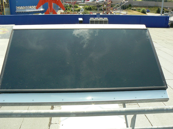

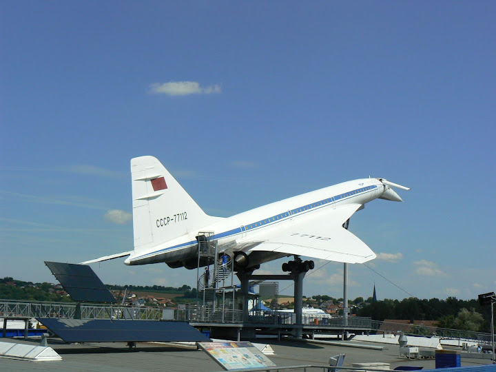

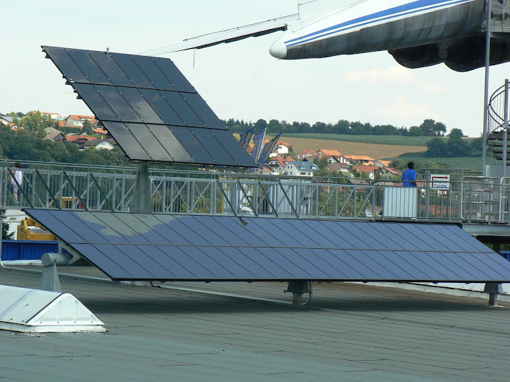

Ето една снимка на централа разположена на техническия музей на Зинсхаим и никой от панелите не беше мръднал.
Имам и много други от други централи.
