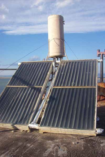

Мнениеот romanpm » 16.04.2008 16:49
ilarionov написа:А всъщност да си зададем един "габровски" въпрос: какви видове панели има и всъщност освен разликите в парите, има ли и други разлики. А има ли някъде сайт, където да са сравнени различните панели от български и чужди производители? Има ли някъде публикувани схеми тип "направи си сам".
Ето направих го сам , като много не ме интересува КПД на колектора защото разликата е в това кой колко си разхлажда водата :)
