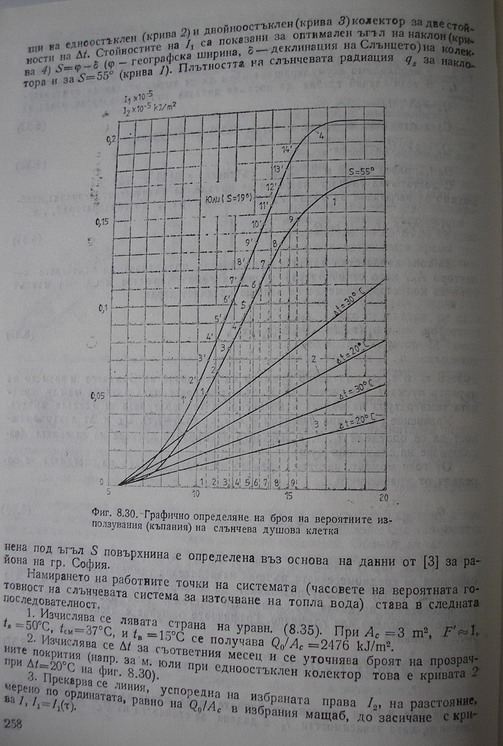

Може и така да е , но принципно под 100 литра даже 120 литра водосъдържател,е абсолютно безмислена соларната система.Преди 5 години бензина и ел.енергията бяха на много по ниски равнища за 2009 г. 1kW/h - 0.25 лева как ти се вижда , и тва е оптимистичен вариант а 2010 , 0.30 приблизително .. ????? .. 2015 .. заложената рамка за Източна Европа на сВЕТОВНАТА бАНКА е около 0.40 лв ... :( :( :( :( :( даже да е добре за бизнеса не мисля,че е повод за :D :D :D :D :D ...
Re: HELIOTECH
Мнениеот 3aek » 01.06.2008 19:10
HELIOTECH написа:Може и така да е , но принципно под 100 литра даже 120 литра водосъдържател,е абсолютно безмислена соларната система.
може ли да обясните защо? като за не-специалист по топлотехника, не че имам против решаването на диференциални уравнения но последните 20 години не ми се е налагало в ежедневната ми работа

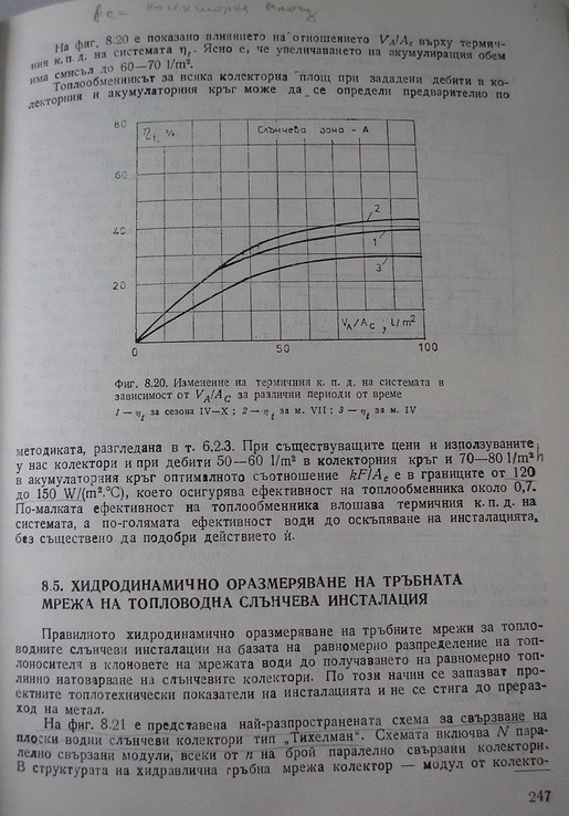

Здравейте колеги и Хелиотеч,
Разгледах с голям интерес предложената от теб (хелиотеч) информация (за жалост малко откъсъчна).
Много ме заинтересува стойност от 60-70л/м2 за определяне на отношението площ/обем на соларните системи.

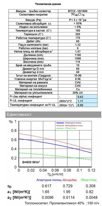

Благодаря за информацията Хелиотеч, седнах и разгледах подробно характеристиките на вакуумния ми колектор OEM CPC 6 на Ritter Solar - Germany и установих, че площта му е 1,1 м2 (а не 1,64 както съм писал в преден пост) и явно би била достатъчна за 70-80л а не за 120л както е при мен.
Явно това е проблема на вакуумната ми система, площта ми е малко!

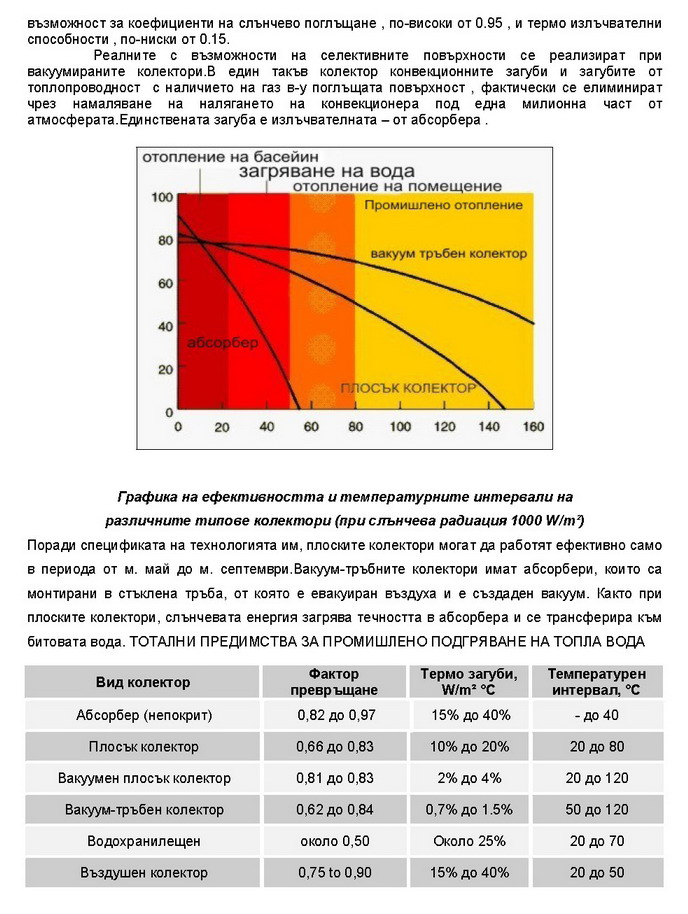

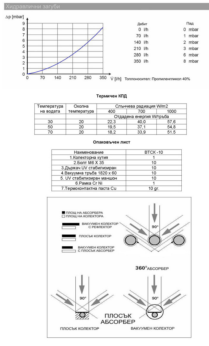

Мнениеот HELIOTECH » 02.06.2008 00:40
Тука взехме да се обясняваме,като политици на любовници .. ама нищо не вършим .До заюю баююю,това е прогнозна информация на база наши информационни източници в Бъгария и чужбина.. един пример,последното повишение,което бе обявено с 21% повишение на цената на тока ,беше заложено в рамка от 10% .. ние обявихме прогноза за поне 15 % а тва за АЕЦ немоаа ти,кажа питай продажната пасмина горе,която със схемите си на източване,ликвидиране на държавата надмина Италианската мафия,но поне при Италианците има правила ,а тука е анадолско-балканска смесица.Която ужаси и Брюксел с простащината и наглостта си.Неможе да идва проверка от ЕУ комисия и ти да затвориш цяло министерство,да заключиш вратите ..алоооооо тва да не е кварталната кръчма и да идва на проверка ХЕИ , тва не е само налост а и пълна простотия,тия са толкова прости даже немогат да крадат,като хората...много хора изразяваха песимизъм относно тази прогноза..но.... Аз Протел те поканих да се поразходиш за кво иде реч , ама ти зяпаш настрани и явно си блял,както виждам,ккогато си купувал и колекотрите и всичкото .. ама ето имам едно предложение за тебе ,като ще даваш 1000 лева за колектор .. упрем ти грандо веднага .. нали сме големи селяни от прованса ююю.... айде офффффцииии на поле да ни смръдне от доле ... упаааааааа .. жалко,че ползваме програмата за корпоративни клиенто .. , че среддства са ограничено .... ама одобрен пакет има от 5 месеца .. ухаааааааа мухите на медааа .. ама зяпате и не глеееееате 1000 лева за колектор под 1 м2 .. щот кът се изцвъкат птичките ... и тва го нема ... ухаа :D :D :D :D :D :D :D Пътекита са тайни и незнайни .. изплюха се езиците у тези форуми тука .. от мене,чао

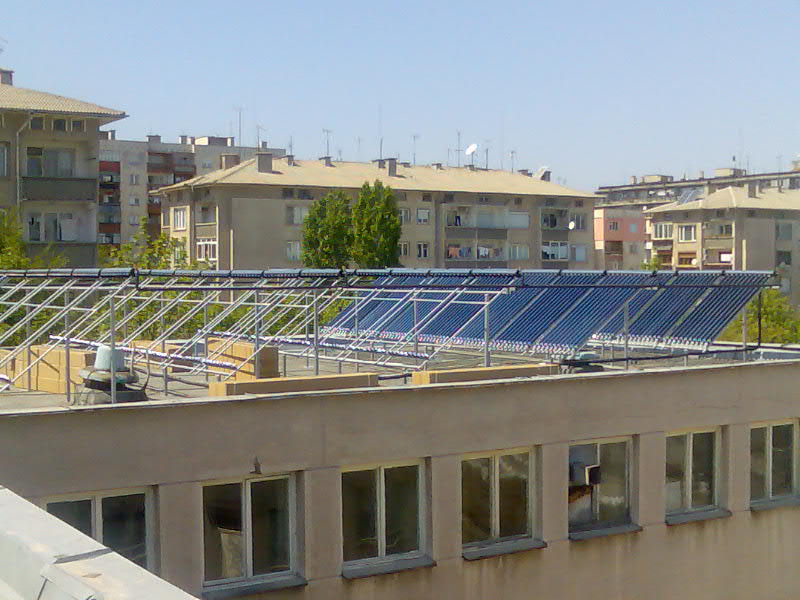

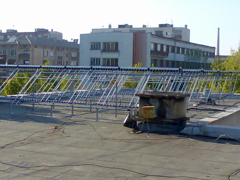

Имаме над 30 общински обекта в цяла България,който трябва да бъдат следени.Има ли начин през ГСМ модул към единна монитроингова система да следим от 3 до 9 параметъра чрез смс съобщения.Възможно лие обратна връзка , и управлние на соларен поток чрез промяна оборотите на помпата и диф разлика.Да има вграден инвертор с 12-24 Волата батерия , и инвертора да се захранва от 150-200-300-400 вата панел .Т.Е идеята е да избягаме от некачествената електрическа мрежа,и да направим помпата независима ... естествено с управлението... A Проксел ... просто , днеска завърши един експеримент на наш потенциален инвеститор с един солиден промишлен комплекс в сферата на текстила .. инсталирани 3 слективни плоски колектора (1.74 м2) с витонова тръба и
3 10 тръбни вак. колектора. Всяка система е привързана с 300 литра водосъдържател.Източването на системата става едновременно с електромагнитни клапани т.е. всяка система е с постоянна еднаква консумация.Проектът е на главният енергетик на завода , той предложи да сложим топломери,за да отчетем загубите на системите,изискването е да се подава над 15 градуса делта в средна част на серпентината на бойлера и колекторите.системите се вдигат във високо температурен режим на топлообмен,загубите от излъчване растат .. няма да коментирам резултата но .. има подписан договор за изграждане на 300 м2 вакуум-тръбна инсталация.Не е на едно място , имат хотели завод в заводае на 5-6 места е консумацията ...ще ти публукувам снимки монтажите стартират до 1 месец.Чел е форума , и май ти си причината за това ... :wink:
