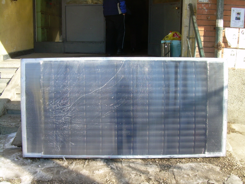

Втората и подобрена версия на слънчевия панел за горещ въздух (отопление) е готова и вчера заработи на терасата на сестра ми.
Използваните материали са:
- Профили за гипсокартон CD 60/27/06
- Fibran 3см.
- Поликарбонат двустенен, 4 мм прозрачен.
За избягване на многото големи дупки в дърво, използвах пяна за лепене на изолация:
Конструкцията стана много лека и стабилна.
За повече подробности - в клипчето: http://www.youtube.com/watch?v=V6Z9py6yWTw
