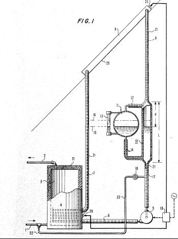

Ти ме амбицира да проуча някои патенти и стигнах до извода, че простата схемичка от линка горе си действа безотказно, но има някои недостатъци, които всички патенти изтъкват че подобряват. Това са големият обем вода, която изстива и забавя съществено стартирането на системата. Ето някои "тънкости", които намерих:
този:
http://www.google.com.br/patents/US4336792
използва тръбен байпас на drainback съда, като дължината на тръбата е подбрана така, че да не се засмукват въздушни мехурчета. Така не се върти излишната вода в съда.

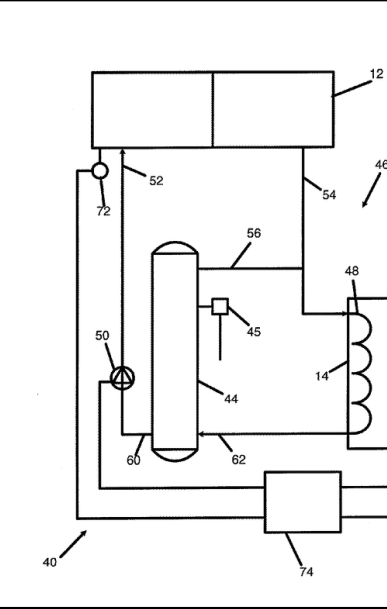

а фаворита ми е този:
http://www.faqs.org/patents/app/20110094498
Тук drainback съда е вече на студената вода, като има свързване на въздуха в горния край на съда с тръбата на топлата вода за напълването на колектора с въздух. Системата може да бъде под налягане, като на съда има предпазен клапан.
Ако има опасност от образуване на водна тапа, при германски системи се свързват с тънка неизолирана тръбичка въздуха от горния край на drainback съда с най горната точка на източващата тръба до самия колектор или просто в най високата част на системата. Така водата изтича с голяма инерция заради свободния въздух горе. (това е от един форум на английски).
Според мен е възможно реализиране на последната схема, като около помпата се направят някои заигравки за да се пълни бързо, а да изтича бавно.
