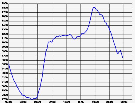

Мнениеот DanielDimov » 06.04.2009 11:03
Вижте на графиката какво е средното потребление по часове. Графиката е в мегавати. Тя не е за България, но до колкото си спомням минимума и максимума, българската картина е почти същата. Какво виждаме от графиката:
Потреблението никога не пада под една определена стойност - в случая 2700 MW - това се нарича baseload. АЕЦ трябва плавно да преминават в различните си режими и риска от авария е най-малък когато работят в едно постоянно натоварване. Затова те заедно с някои големи ТЕЦ поемат базовото натоварване.
Дневното и вечерното натоварване (което е от базовото нагоре) се поема от останалите ТЕЦ и от някои ВЕЦ с голям капацитет.
Понеже графиката е усреднена на нея се вижда един средно статистически ден, но в определени дни има и по-големи пикове които са инцидентни - примерно станало е много студено, Украйна е спряла газта, някакъв празник е и други подобни... Тези пикове се поемат от останалите ВЕЦ които са в режим на готовност и се наричат "горещ резерв".
Българската енергийна система мисля че има два вида резервни мощности - едните са много бързи и могат да бъдат въведени до 1 час при необходимост, а другите са по-бавни и могат да бъдат въведени (или да бъде променен режима на генериране на въведените) до 6 часа.
От графиката е очевидно че трябва да има не две тарифи (дневна и нощна), а трябва да има 3 - дневна, вечерна и нощна при което разликите в цените да са сериозни - само така ще се стимулира пестенето и ще се балансира до някъде натоварването на преносната система.
Как се вписват в цялата тази картина ВЕИ:
Вятъра като най-сериозен енерго-източник е доста трудно прогнозируем, но при него има една приятна зависимост - когато има силен и студен вятър тогава нуждите на сградите за отопление са най-високи, но тогава и генерираната енергия от вятър е най-голяма - така че тези две пикови ситуации си пасват много хубаво. При нормално време обаче вятър има най-много през деня, а вечер отслабва. Консумацията пък през деня е по-малка, а вечер по-голяма - тук има неприятно разминаване!
Слънцето се прогнозира много по-добре, но при него има още по-лошо разминаване с консумацията! Слънчева енергия ще имаме най-много около обяд, а вечер няма да имаме никаква.
Затова основната роля (засега) на ВЕИ ще е да разтоварва преносната мрежа (с което ще намалява загубите) и да балансира до някъде дневния и вечерния товар. Изключение от това правят ветро-парковете в североизточна България които не само че не разтоварват ами натоварват преносната мрежа, но пък поне вкарват свежа и чиста енергия в системата без кофти последствия...
