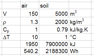

твоята къща е пълна с въздух около 150 м3, но е студен (15 оС) и искаш да го стоплиш до 25 оС - ще ти е необходима енергия около 1950 kJ или 540 Wh
да кажем че под къщата ти има солидна скала (демек няма никаква водна циркулация) и имаш два 50 метрови сондажа на 7-8 м един от друг - за да стоплиш материала около сондажите само с 1 градус ще ти е необходима 2'188'300 Wh енергия

ето как се смята - Q=m*Cp*dT

не са цитати, а табличка която направих набързо за да ти дам примера по-горе.... прикачам ти табличката
примера който ти дадох беше с цел да разбереш каква е разликата в енергията която носят в себе си различните материали - видяхме колко енергия е необходима да се загрее скалата с един градус, а нейната температура е примерно 285 градуса Келвин

Абе човече божи! Аз табличката я видях, нея и под колкото и различни форми да ми я покажеш не дава отговор на основния въпрос, за който спорим. Ще ти го напиша с по-едри букви, дано ме разбереш:
Как така се получава, че в близката околност на един източник (консуматор) на енергия, чрез който вкарваме или черпим топлинна енергия, температурата се запазва постоянна?
