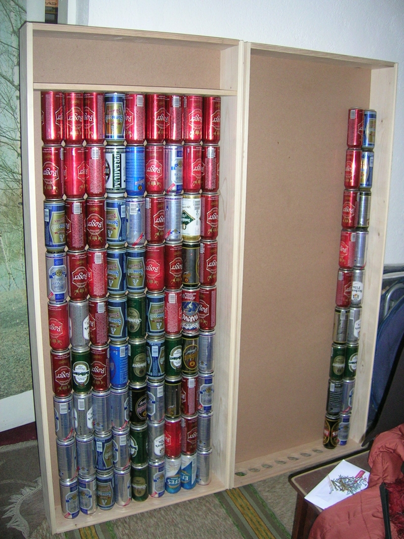

Използвах 162 бирени кутийки. Някои от тях изрязани изцяло двустранно, а на някои горната страна е направена на извити пластинки за допълнително турболизиране на въздушния поток. двата стиковани панела станаха с размер 3.70 Х 0.70 метра т.е. около 2.3 кв. метра.
Данните са интересни и обнадеждаващи за помощно отоплително средство.
Първият ден все още не бях поставил смукателния въздуховод и в 9:30 при -9 градуса вън, започна да духа +30 в хола. Наобяд при 3-4 градуса вън достигна 47-50 градуса.
Грубо пресмятане на дебита показва между 60 и 90 куб. метра за час.
След затваряна на двата потока в едно и също помещение максимално достигнатата температура на въздуха е 67 градуса.
В студените дни (-10 нощем; 0 до 1-2 през деня) сутрин от 14.5 температурата става до 16.7 без допълнително отопление. в Неделя при +14 вън в хола беше 20.6 градуса без друго отопление.
Планирам да увелича дебита за да паднат топлинните загуби между панела и околния въздух. Предполагам само, че увеличените загуби от скоростта на потока ще са в пъти по-малки от температурните, поправете ме ако греша.
Ще продължа с наблюденията. Ето и малко снимки:
(834.44 KiB) 11503 пъти

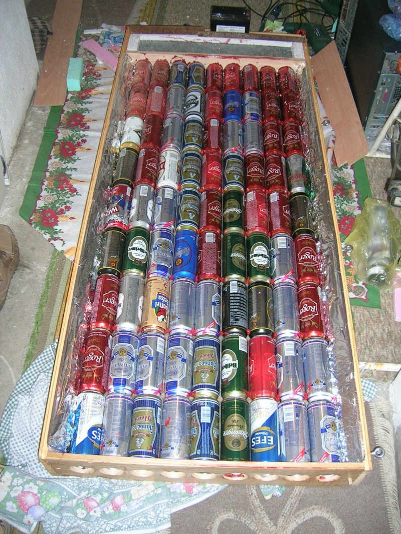

Първо се правят "Кюнци" от тях, като ги слепвах със червен силикон на Церазит за 250 градуса. (на снимката) Има един за камини до 1500 градуса ама става на кирпич после и не е подходящ според мен. Аз го направих, като полагах тънък слой силикон около долният ръб и после прилепвах кутийката към другите върху винкел.
Боядисването е с черен мат спрей 800 грама за джанти и коли.

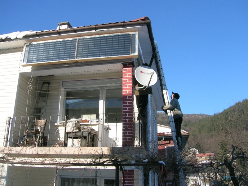

По принцип топлинните колектори имат склонност да образуват конденз от вътрешната страна на стъклото. През нощта този конденз замръзва и прави стъклото непрозрачно. Сутрин се топи много трудно, защото е с бял цвят.
Мнениеот Evg » 11.02.2011 15:37
Може би заради стрехата и големият ъгъл или заради това, че е въздушен проблема не е сериозен. На снимката се вижда - минутки след напичането на слънцето, голяма част от колектора не е заскрежена, за разлика от водния на покрива. 40 минути по-късно излязох и нямаше и следа от скреж, докато водния леко започваше разтопяване в долния край.
Възможно е също поради лошото разположение на въздуховоди и клапи да има обратно изтичане на малка част от топлина и тя също да помага.

Да, определено ми е дълъг тръбния път - 5 м. студения и 7 топлия с изолиран въздуховод 102мм. Сега се боря и експериментирам за увеличаване на дебита. Интересни уроци научавам.
Останалите отговори съм ги написал още в първия пост. Отначало пуснах външен въздух, а после затворих кръга. Трябва да спомена, че явно ширма смучи и изхвърля толкова топъл въздух навън през комина без да е пуснат, че няма разлика в дебита. И за там ще трябва да мисля решение.
