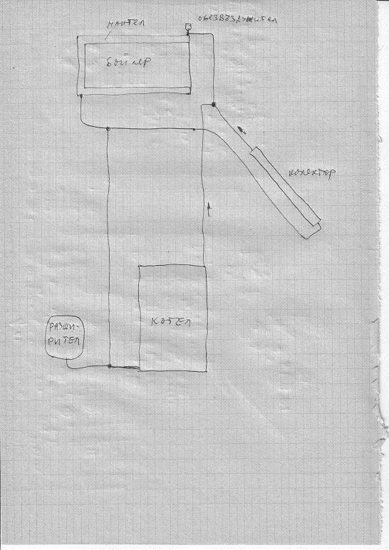

Мнениеот lz1wvm » 25.05.2009 19:49
Благодаря на LazarG за линка който даде.Но исках нещо друго да се получи.По долу съм начертал нещо такова.Може да е смешно но приемам критики.За прегряването на водата в бойлера не съм мислил още.Въпроса е дали може да тръгне това нещо,каква дебелина трябва да са тръбите,наклон и др.
