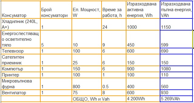

venkap написа:Удивен съм от огромното разминаване в пресметнатите мощности за акумулатори в автономните и хибридните фотоволтаични централи обявени в сайтовете. Ако за вторите имам до някъде обяснение, то за чисто соларните нямам. Още повече, когато има едно и също заявено количество дневна консумирана мощност, при еднаква инсталирана мощност на панелите и при обещаната нормална работа на централата при минимум 3 дена не слънчеви дни.

KD Solar написа:Здравей,
В БГ нещата са едно към "гьотере" - никой не изчислява. Чул, че се слагат акумулатори и давай да има...
Давам пример с една оферта, която по мое скромно мнение е една от най-читавите и въпреки всичко...
Последната колона от таблицата (с пълната енергия) е поставена от мен и виждате какво разминаване се получава в реалната консумация. Когато става въпрос за инсталация от 2kWp, става ясно, защо клиента е недоволен...

Мнениеот Инат №1 » 04.01.2014 14:52
Като се замислиш, разминаване няма. Все пак, става дума за пълна енергия, която знаем как се изчислява. Чак когато преизчислиш и през кпд на системите за преобразуване и съхранение, стигаш до реалистичните /като работоспособност/ стойности. Наистина, достоверно представени данни.

Re: проблем със соларните акумолатори
Мнениеот venkap » 04.01.2014 15:05
Инат №1 написа:Като се замислиш, разминаване няма. Все пак, става дума за пълна енергия, която знаем как се изчислява.
Енергията не само се изчислчва, но се и измерва...
Инат №1 написа: Чак когато преизчислиш и през кпд на системите за преобразуване и съхранение, стигаш до реалистичните /като работоспособност/ стойности. Наистина, достоверно представени данни.
Ще бъда безкрайно благодарен, ако разясниш, какво имаш в предвид...

Мнениеот Инат №1 » 04.01.2014 23:58
Да се върнем към въпроса:
От "ОФЕРТАТА" на venkap НЕ СТАВА "ЯСНО" нищо, освен, че някой нещо е изчислил и написал.
Погледнете ВНИМАТЕЛНО: Това, дори, НЕ Е ОФЕРТА, а някаква таблица.
НЕ ОСПОРВАМ цифрите но,
1.Никъде не е показано, какви акумулатори са представени за тази оферта. Няма инфо за техните показатели, нито цени, нито коефициент на едновременност на товара. Така ли е? ТАКА Е.
2.От оферта НЕ СЕ ВИЖДА какво, все пак, е доставено на потребителя, който е недоволен и как той го използва. Когато пише, пише какво се предлага. Инфо /включително, режим на осветяване, време - метео, облачност, дъждове, замърсяване, кпд на панелите, ъгъла на установка и т.н./ в оферта за доставка НЕ СЕ ПИШЕ. Няма го и тук.
3.Захранена от източник на чисто активна енергия, каквато са фотоклетките, една система с колебателни елементи може да "генерира" в пъти повече реактивна. Оттам, протичат по-силни токове и има по-високи загуби, отколкото в чисто активна група източници и потребители на електричество. Последното е еквивалентно на известно понижение на кпд под номинала на този за акумулаторите и съкращавена на разряда. Нормално е, дори напълно зареден акумулатор, със зададения заряд напълно активна енергия, натоварен номинално с тези потребители, да се изтощи по-рано. Колебателни процеси, зареждане-разреждане на кондензатори, намагнитване-пренамагнитване на феромагнитни сърцевини, загуби в магнитопроводите, дори излъчване на ЕМВ и т.н., всичко това, ако не бъде предварително отчетено, се явява изненада. А не би трябвало.
4.В "офертата" виждаме хладилник, компютър, "енергоспестяващо осветително тяло" и т.н. Обаче, пояснявам: 4.а)Хладилниците са с асинхронни двигатели. Тези масогабаритни изпълнения са с нисък косинус и рядко се компенсират /за пълно компенсиране забравяме/.
4.б)"осветителното тяло" /ако сме прецизни- ЛАМПАТА/се произвежда и нормира по активната мощност, отдавана върху разряда на тръбата /диодите/ и т.н. Потребяваната мощност е повече заради реактивната съставна между бобини и кондензатори, загуби от греене и т.н. Скрит преразход, който все се взема отнякъде. Не винете за това акумулатора.
4.в) Същото се отнася до компютърните захранвания: Те се изчисляват и продават съобразно тяхната мощност НА ИЗХОДА /тоест, по работата, която може да вършат номинално, без да изгорят/. Не би трябвало да ни учудва, че консумират повече.
4.г) Щом всичко това е включено след инвертор, имаме и в него загуби.
5.В "офертата" не се вписват и ОЧАКВАНИЯТА на клиента от закупеното оборудване. Оттам, до проблеми и недоволство от доставката няма и крачка особено, ако го и поизмамят.
По-горе обясних, как аз се справям с некоректните данни:
Питам, сравнявам, проверявам.
Огледайте се и бъдете справедливи, в т.ч., към себе си: Отговорът е по темата, съдържателен и коректен.

Мнениеот venkap » 05.01.2014 01:15
Инат №1 написа:Да се върнем към въпроса:
Прав си. Въпросната таблица не е оферта, а част от такава. Нямал съм за цел да представям офертата, защото форума има правила, които трябва да се спазват. С въпросната таблица исках да покажа, че дори фирми с опит в бранша допускат грешки.
Инат №1 написа:НЕ ОСПОРВАМ цифрите но,
От написания от теб, по-долу каламбур и предишния ти пост има огромна разлика и понеже явно паметта ти изневерява ще си позволя да те цитирам:
Инат №1 написа:Като се замислиш, разминаване няма. Все пак, става дума за пълна енергия, която знаем как се изчислява. Чак когато преизчислиш и през кпд на системите за преобразуване и съхранение, стигаш до реалистичните /като работоспособност/ стойности. Наистина, достоверно представени данни.
Ако си любопитен за подробности ще ти пратя линк към офертата на лични, както и на всеки друг заинтересован, но трябва да призная, че не изпитвам никакво удоволствие от контактите с теб.

Мнениеот Инат №1 » 05.01.2014 02:20
Драги venkap,
1.Имаше зададен въпрос, дадох своя отговор на база това, което бе написано и публикувано от теб във вида, в който бе публикувано. Дано свърши работа някому.
2.Всичко опира до ясни дефиниции. Не у всички наблюдавам такива.
3.Каламбур няма. Повтарям: Цифрите ти не оспорвам. Изглеждат ми нормални, достоверни. Но, и не виждам подведена обща база за сравнение. Инфото, което публикуваш, е непълно, а въпросът - твърде общ. Нима очакваш чудеса?
Бъди здрав.
