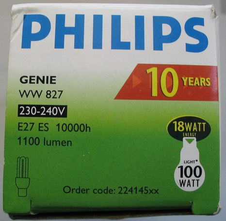

Чета внимателно какво пишеш, но ми се щеше да не ти обяснявам в пряка форма колко е глупаво то! Очевидно обаче се налага поради наглия ти тон!
1. Параметрите, които даваш за тази енергоспестяваща крушка са неверни! Кутията от моя лампа е пред мен и качвам тук снимка на параметрите. Там никъде не е посочен тока, а една обратна сметка показва че при 20watt, за да има консумация 130 mA тя трябва да е захранена с 154V, което е недопустимо.
2. 100-ватова крушка с нажежаема жичка е чисто активен товар и при 230v захранване консумира 435mA. И как да харчат един и същи ток???
Би било добре пишещите тук като минимум да знаят поне закона на Ом и елементарната аритметика!

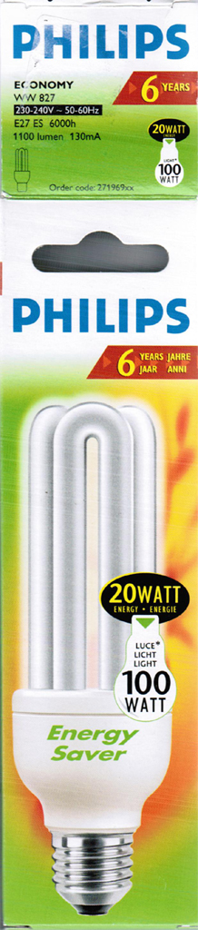

О, извинявай. Тя твоята ламба е единствена в света и всички други ламби трябва да се съобразяват с нея... Даже и тази:

Защо се заяждате за толкова глупаво нещо. Имате консумация от 130 mA на 230V и 20W активна мощност. Следователно „лампата” консумира и нещо друго, а то е 22VAr реактивна. Фактора на мощност е 0.67 от което следва, че тока е дефазиран на 48.19 градуса спрямо напрежението. Това е.

Извинявай, но как го сметна това 22VAr?

Корен квадратен от разликата от квадрата на пълната и квадрата на активната.

Да, разбрах. Ти приемаш, че това 130мА е пълния ток и спрямо него изчисляваш. И пак е мноого далеч от консумацията на една 100W крушка с нажежаема жичка.... А и за електромера за битови нужди това няма никакво значение.

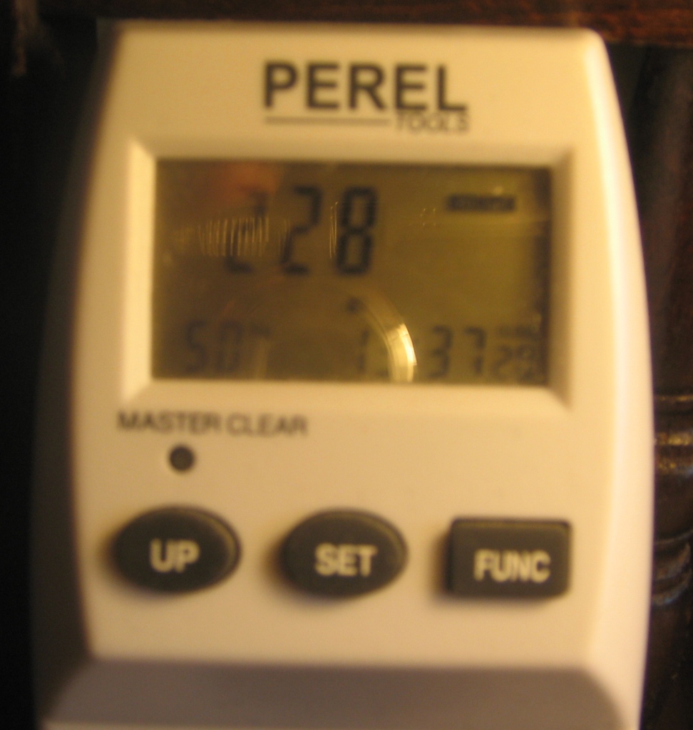

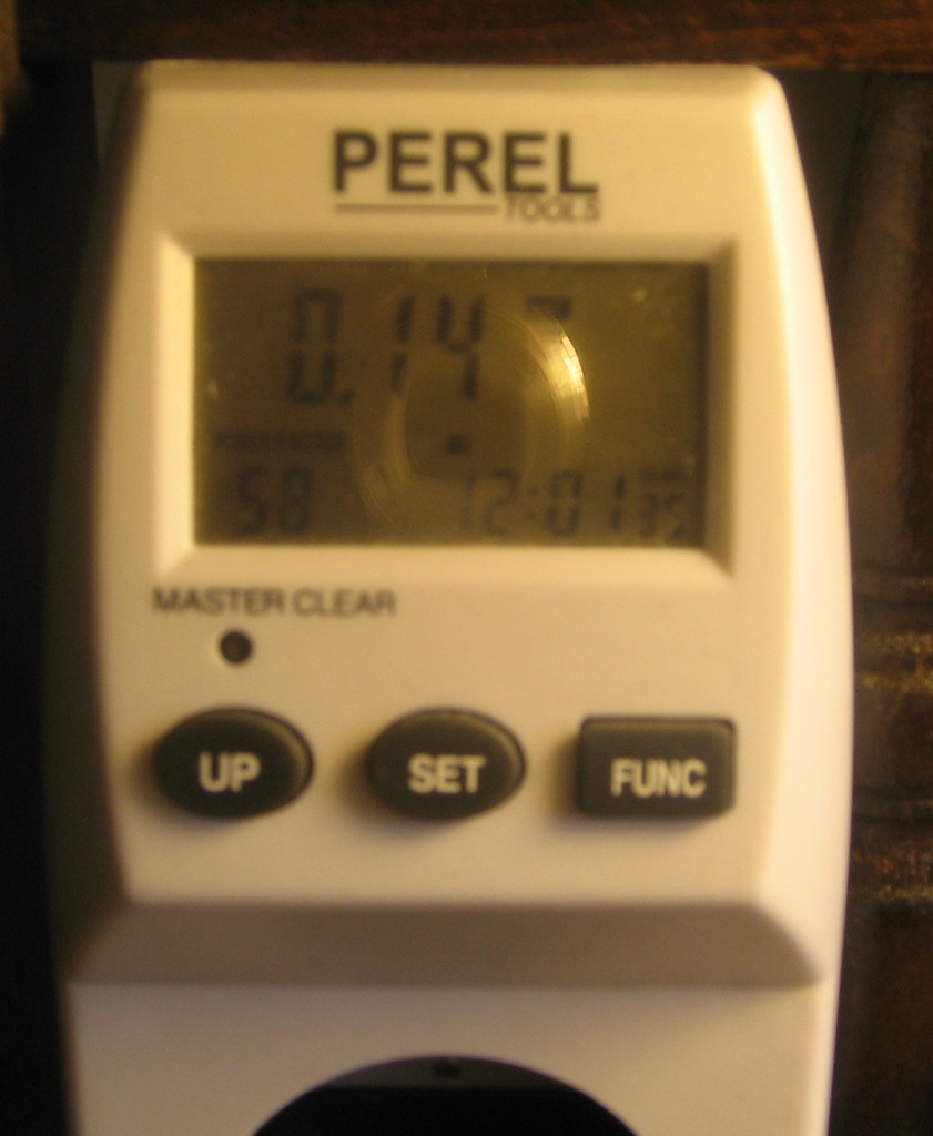

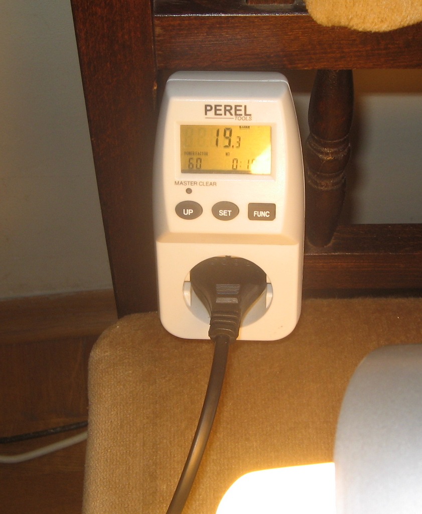

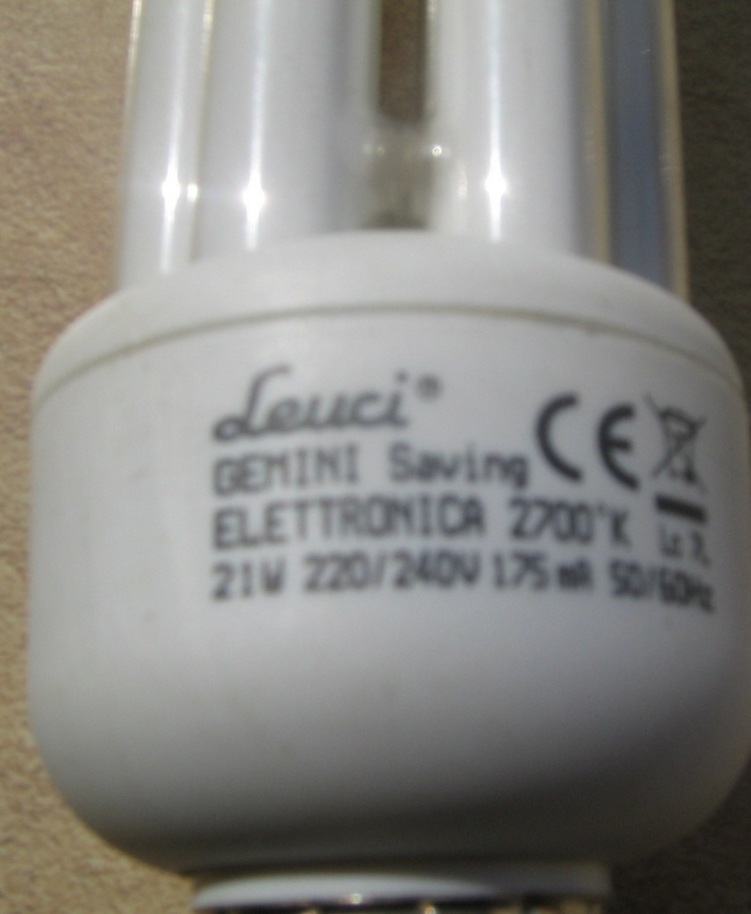

И понеже retro, e като Тома Неверни се постарах да му покажа данни от измервания.
Енергоспестяващо тяло Leuci.
Напрежението е 228V , консумация 140mA, Привидна мощност 32VA, Активна мощност 19.3W, фактор на мощност φ -0.6 и 50Hz честота на мрежата.
Напрежение 228V.jpg (238.6 KiB) Прегледано 14147 пъти
консумация 140mA.jpg (136.17 KiB) Прегледано 14147 пъти
пак общ вид.jpg (173.34 KiB) Прегледано 14147 пъти
