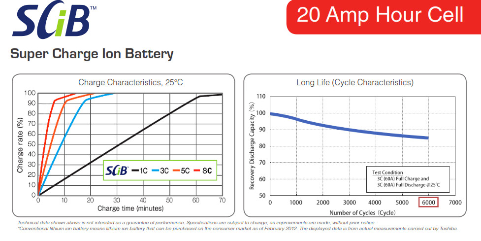

Рентабилността на един акумулатор не зависи само от цената, а и от броя зареждания! И да , вече има акумулатори с над 6000 зареждания, а аз говорех за бъдещето , но със сегашните технологии.
http://www.toshiba.com/ind/data/tag_fil ... e_5383.pdf
Ако е на същата цена като досегашните акумулатори, то значи рентабилността му е три пъти по-добра! А и за цената ще се погрижат китайците! Нека навлязат електромобилите и само стой та гледай! Всички знаете какво стана с цената на фотоволтаиците само за 4 години. Относно цената на тока от фотоволтаици - като се либерализира пазара и отпаднат преференциалните цени, на колко мислите, че ще ти го изкупуват тези изедници от разпределителните дружества! Разбира се , че ще ни извиват ръцете , като го изкупуват евтино и го продават скъпо! По-добре ще е да си го консумираш или продаваш на място, за да избегнеш таксата пренос и търгашите, защото ти няма да можеш да се пазариш за цена . Ако мислиш , че 10 ст. е ниска цена, как ли ще се опулиш, ако чуеш за ОТРИЦАТЕЛНА цена?! Някой да ти плаща за да му консумираш тока! И това не е фентъзи , а реалност и не бъдеща , а настояща!

Ако гледам посочения линк:
Energy / Weight 90 Wh/kg т.е. 85000 Wh = 944 кг
Energy / Volume 177 Wh/L т.е. 85000 Wh = 480 л
Каква ли е цената за 1 Wh /1 кг, 1 л/? Посоченото нещо експериментален модел ли е, или е серийно изделие с определена цена на едро?

Тъкмо сметнах за SCIB , че наистина са 480л! lz1wvm » за какви батерии сметна такъв малък пакет? Ето малко на български за SCIB:
http://www.news359.bg/2013/01/26/100-pa ... a-toshiba/
http://www.ecars.bg/parts/battery/item/ ... ktromobili

Lupus написа:... Между другото, от къде ги вадите тия цифри за циклите "заряд-разряд" на литиевите акумулатори - 6000??? Вчера разгледах продукцията на водещи фирми в тази област и никъде не видях цифра над 1000.
