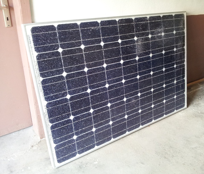

Притежавам този панел с начупено предпазно стъкло .
Въпреки състоянието си днес около 12 часа при измерване показа 33 волта на празен ход и 7А на късо . Като не съм се старал да го насочвам и спазвам ъглите .
Имам няколко въпроса свързани със стъклото и самия панел :
Проблем ли ще е да работи по този начин . Визирам попадналата вода върху него от дъжд примерно ....
След като го разгледах отзад , ми се струва , че елементите са покрити с някаква винилова лепенка и покрая е изолиран със силикон или нещо подобно .
Гледах няколко клипчета в които заливат елементите с прозрачна смола .
Идеята ми е , че искам да го разглобя и да направя два по-малки панела , за да мога да ги транспортирам с автомобил .
Дали ще успея без да го натроша ?
Поздрави !

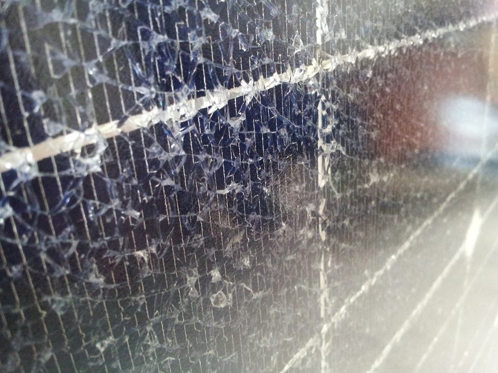

Въпреки че стъклото на модула е натрошено, има голяма вероятност клетките отдолу да са си останали херметизирани, защото от двете им страни има тънък слой полимер (EVA филм). Ако не го пипаш модула и ако не го мокриш - има вероятност да си работи безпроблемно следващите 100 години. Такива модули съм подарявал в института и по училищата, за да могат студентите и децата да си правят лабораторни упражнения.
Ако модула го изложиш вън на атмосферни условия, известно време пак ще си работи без проблеми. Постепенно обаче ще се натрупат мръсотии в пукнатините, което ще доведе до намаляване на прозрачността на стъклото и от там на електропроизводството. Истинския проблем ще дойде през зимата, когато замръзналия лед в пукнатините ще започне да отхлюпва парченцата стъкло едно по едно, а това ще доведе до разкъсване на EVA филма и до разхерметизиране на клетките. Малко след това ще се повреди целия модул.
Та ако искаш да го спасиш - изнасяй го навън и го ползвай само в сухо време.
Това с разглобяването и с разделянето на две няма да стане. Не си и помисляй да опитваш, защото ще останеш без модул. Нямаш нито инструментите, нито машините, нито материалите, нито знанията и опита да направиш такова едно нещо на ръка. Едно време аз си играх с голи клетки и изпочупих десетки, но въпреки това не успях да направя една единствена свястна спойка. Опити за сваляне на стъклото ще доведат до счупени клетки и разкъсан EVA филм, а това е непоправимо.
Това с изливането на смола върху стъклото също няма да стане. Дори и да намериш вярната UV стабилизирана смола с верните качества (твърдост, прозрачност, защита от UV радиация и т.н.), пак няма да ти излезе сметката, защото такива смоли са по-скъпи от самия модул. Аз съм правил експеримент да заливам със смола едно малко модулче на МТО станцията и ефекта беше, че смолата пожълтя на 3-тия ден и МТО станцията спря да работи. Нещата се оправиха с купуване на ново предно капаче с ново фотоволтаично модулче.
Re: счупено стъкло на панел
Мнениеот Mateev » 08.06.2013 14:24
Може би най-разумното решение е да отрежеш едно ново стъкло и да го наложиш върху счупеното, като след това здраво го укрепиш по периферията. Идеята е модула да запази твърдостта си, иначе сега централната част е мека и топлинните разширения могат да я издуят и клетките отдолу да се строшат.
След като направиш този ремонт, дръж си го модула вътре на сухо и го вади за използване от колата или караваната САМО КОГАТО навън също е сухо.

така получих панела . Нямам идея как се е случило . Мисля , че стъклото се е нацепило така , защото е калено . В горния десен ъгал има следи като от удар .
Трябва да измисля нещо , защото в този си вид не ми върши работа .... всеки ден вали при нас , градушки .....
Освен това е много голям и не мога да го транспортирам с автомобила ми ...

При закаляване, стъклата /а те трябва да са податливи на тази процедура, не се получава с всякакви/ се поставят при повишена температура за определено време с регулирани скорости на нарастване при загряването и на охлаждане тъй, щото, да бъдат максимално снижени вътрешните напрежения в структурата на стъклото. Не мисля, че е възможна чак толкова висока температурна разлика в ситуации, които си описал - в смисъл, достатъчна за разрушаване - но, свят пъстър, знам ли, може и да е възможно. Ала, щом така си го получил, по-вярвам, да е бил нещо изтървАн панелът или да е бил прекатурен /преобрърнат/ контейнерът или случайно да е чукнат при поставяне в тарата. Ако го миеш с гъбата, докато е влажен /а в пукнатините, водата се задържа/ панелът ускорено ще полепва с пепел та, аз бих го, по-скоро, почиствал с прахосмукачка на сухо - да извлича, колкото и каквото може, от пукнатините. Нещо от рода.

Има само един единствен начин модул да се пръсне по шевовете и това са ТОПЛИННИТЕ РАЗШИРЕНИЯ. Базов принцип при монтажа на модулите е, че те трябва да се поставят само и единствено върху алуминиеви профили. По този начин топлинните разширения на профила са еднакви с топлинните разширения на рамката на модула и всичко си е наред. Обаче някои "специалисти проектанти" това не го знаят и те проектират модулите да лежат върху стоманени (железни) профили или още по-лошо - слагат ги върху стойки, без отдолу да има носещ профил. Такива са например прословутите еднокраки Канека конструкции, които се състоят от мантинели и едни напречни железа. Ами при това положение дори и едно дете от трети клас ще се досети, че модула ще е подложен на ОГРОМНИ сили на натиск, опъване или дори усукване. Резултата от това е ясен - закаленото стъкло се пръска на един милион парченца и само EVA филма ги държи да не се разлетят на всички посоки.
Да живеят "специалистите проектанти", които са пропуснали уроците от трети клас за топлинните разширения. :lol: :lol: :lol:
Няма майтап - има ги много такива. Ако ги попиташ могат ли да ти проектират хиперпространствен свръхсветлинен космически кораб, те ще ти кажат - "Да, разбира се. Проекта ще струва само 500 лева". И после започват да смятат греди и козоли на ум и ти връчват проект, който се състои само от 3 листа, единия от които е заглавната страница. И инвеститора е щастлив, защото се е разминал само с 500 лева.
Та това е историята на строшените модули в България и тепърва ще се появят много такива - аз лично знам поне за 10 централи, генератори на строшени модули. Засега са единични случаи, но почакайте да дойде една зима с минус 25 градуса и тогава им гледайте сеира..........

Колега със сика му залепи един триплекс за рамката и си направи скобички с болчета за натягане и ще стане по здрав от оригинала
