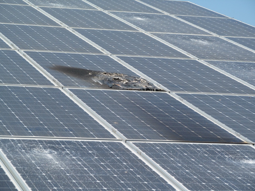

Имам да съобщя една много лоша новина:
На мой клиент преди няколко дена през нощта вандали са потрошили почти цялата централа. Изглежда са вилнели цяла нощ, защото са потрошени 60% от всички модули. Всеки един модъл персонално е бил удрян с някакъв твърд предмет. Може би е имало и кирки, защото има модули с дупки. Централата е с три големи плочи, но с малък наклон, по който може да се ходи. Та вандалите явно са се качили на плочите отгоре и са забивали кирката едва ли не във всеки един модул.
Правен е и опит централата да бъде запалена, защото по най-ниската редица с модули има нагорени модули. Изглежда е бил хвърлен някакъв парцал, напоен с някаква течност, и този парцал после е бил запален, но за наше щастие се е оказало, че модулите не поддържат горенето, и пожара е останал локализиран в 1-2 модула.

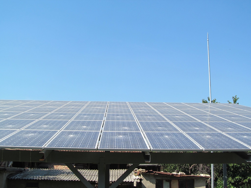

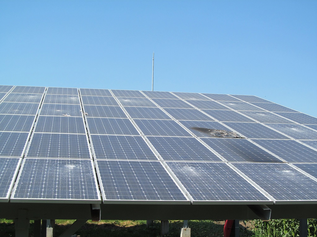

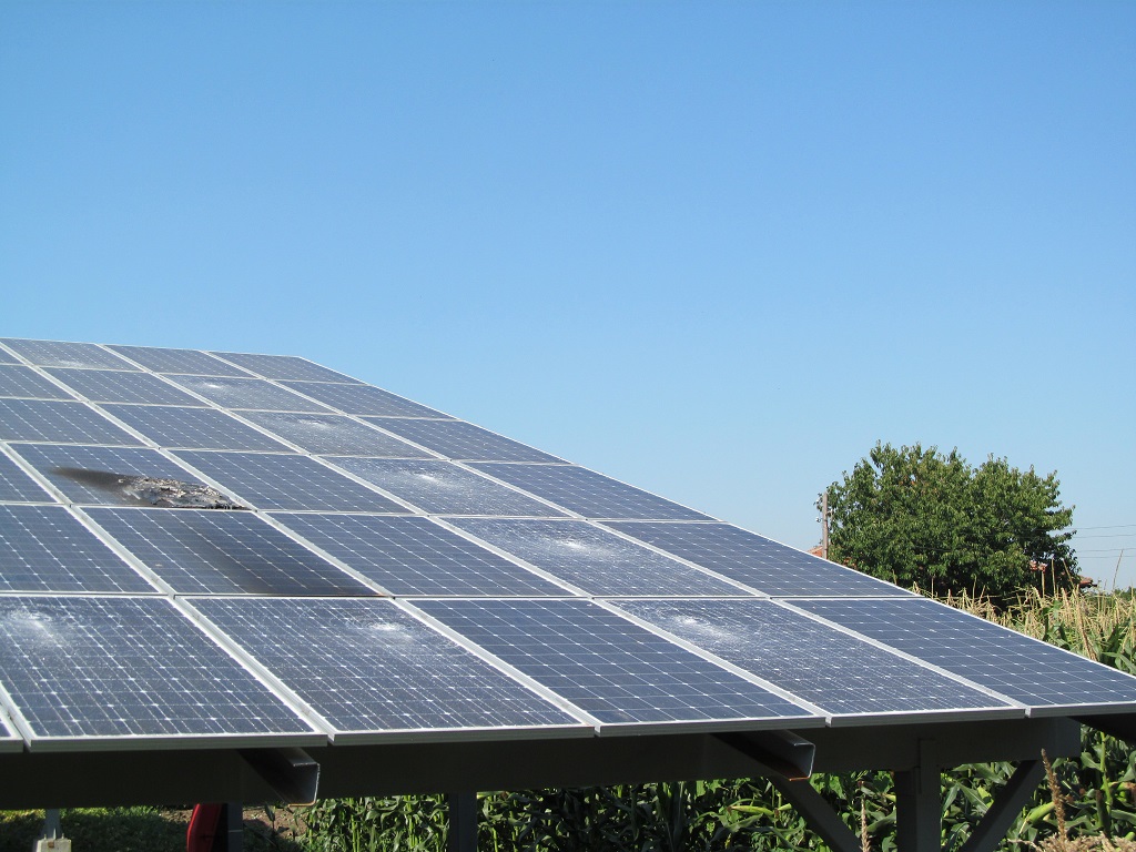

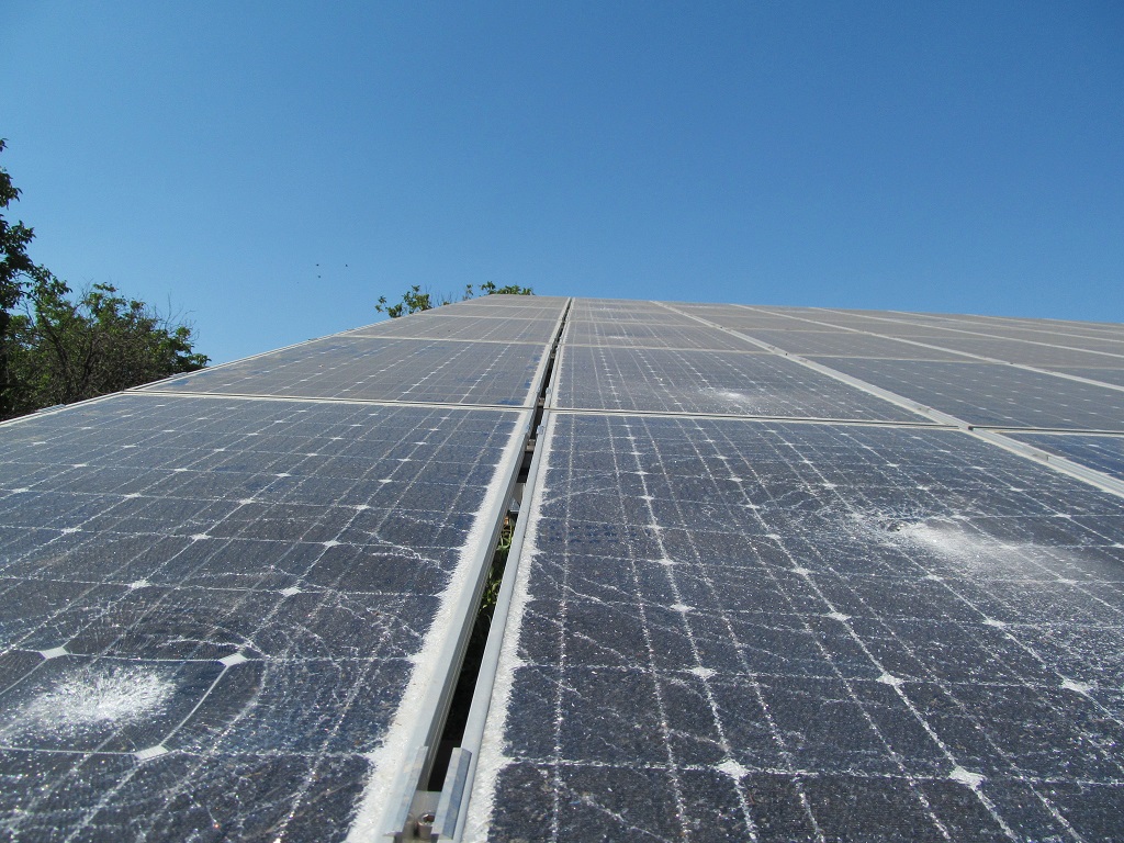

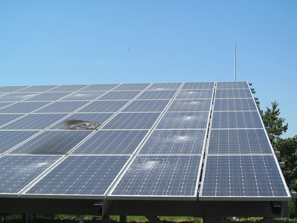

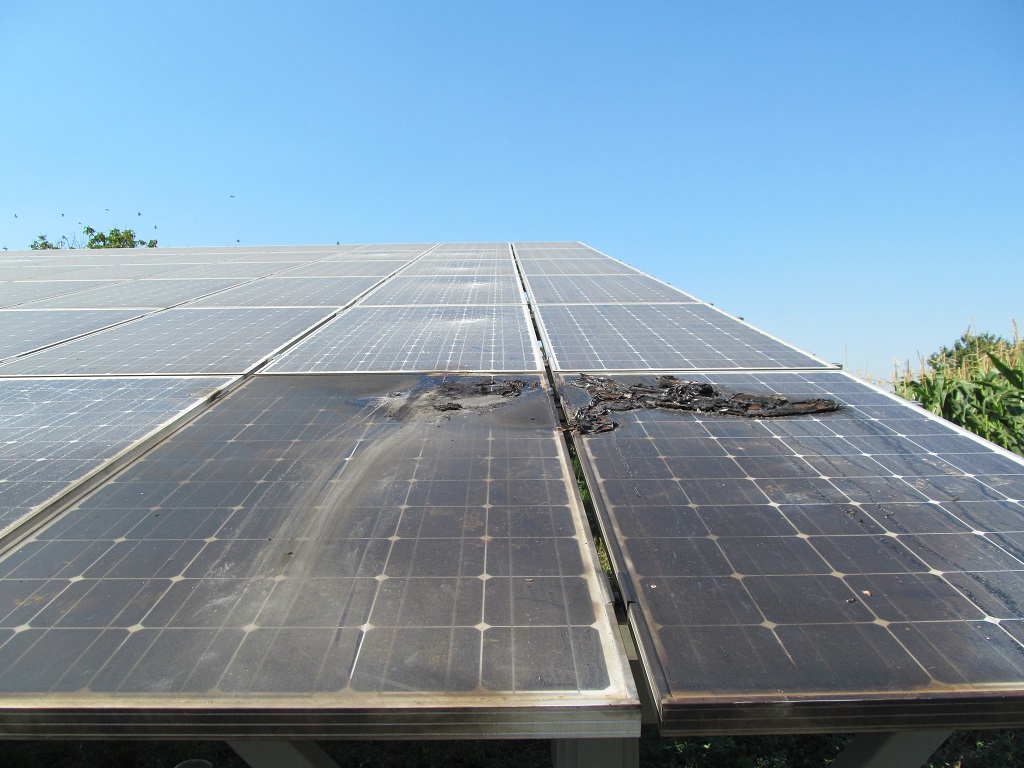

Ето няколко снимки, направени от нашия екип:

В целия този случай има и една положителна новина, и тя е следната:
ЕДНА ЦЕНТРАЛА МНОГО ТРУДНО МОЖЕ ДА БЪДЕ ЗАПАЛЕНА !!!
Въпреки няколкократните опити на вандалите да предизвикат масов пожар, те не са успели. Явно материалите, от които са направени модулите и опроводяването НЕ РАЗПРОСТРАНЯВАТ ГОРЕНЕТО. В резултат на това има само локални щети, предизвикани от горящи парцали и разлята горяща течност. Тоест поне за пожари можем да не се безпокоим. Ако под вашите централи няма горими предмети, като например суха трева, можете да сте спокойни, че глобален пожар е невъзможен. Локални щети в някой модул или някое табло са възможни при късо съединение и възникнала дъга, но огъня няма да се разпространи по цялата централа. При това положение е безсмислено да се плаща застраховка против пожар, след като дори и той да възникне, щетите са локални и засягат само 1 модул или 1 табло.
