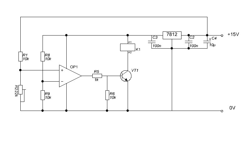

Мнениеот Foton » 21.10.2014 17:19
Заповядай:
При правилна настройка релето ще включи, когато напрежението е над зададена стойност. Ще изключи под нея.
Не съм указал типа на ОУ и транзистора , щото стават всякакви. Релето е за 12V.

Мнениеот Mateev » 22.10.2014 02:04
Тази схема пробвал ли си я? Щото в нея има доста кусури, най-големия от които е че вероятно много бързо ще изгори операционния усилвател или релето и/или крайния транзистор. Проблемите, които виждам, са няколко:
1. Тример-потенциометъра трябва да е със стойност от порядъка на 20k, а не 222к. С такава голяма стойност има опасност на положителния вход на операционния усилвател да подадеш напрежение, по-голямо от захранващото. За последиците се досещаш - изгорял ОУ.
2. За операционен усилвател не става "всякакъв" както казваш, а само такъв, който може да дърпа добре към нулата.
3. Предложената схема няма хистерезис, в резултат на което при напрежения близки до прага на задействуване тя ще се разгенерира.
4. Релето няма защитен диод паралелно на намотката си.
5. Комбинацията от точки 3 и 4 ще доведе до пробив на транзистора, прегряване и изгаряне.
6. Ако не изгори транзистора, ще прегрее и изгори релето, защото го атакуваш с висока честота.
7. Стабилизатора на напрежение няма да играе никаква роля, защото върху него има пад около 2 волта. Работното напрежение на колата се клати между 12 и 14.4 волта, което означава че изхода на стабилизатора ще се клати между 10 и 12V. Това клатене ще клати и напрежението на отрицателния вход на операционния усилвател, което пък от своя страна ще клати прага на задействуване. Респективно пак генерации и пак изгаряне на транзистор или реле.

Мнениеот Mateev » 22.10.2014 02:25
Как може да се модифицира схемата, за да заработи:
1. Тример-потенциометъра да стане 20к
2. Паралелно на релето се слага защитен диод
3. Стабилизатора на напрежение се изхвърля и схемата се захранва директно от акумулатора на колата. Може да се сложи на захранването за всеки случай един електролитен и един неелектролитен кондензатор.
4. Слага се маломощен 5-волтов стабилизатор и изходното напрежение през резистор се подава на отрицателния вход на операционния усилвател. Съществуващия делител от 2х10к се изхвърля.
5. Добавя се положителна обратна връзка от изхода на OU към положителния вход посредством тример-потенциометър и последователно на него резистор - това за създаване на хистерезис, който се регулира с тример-потенциометъра.
При тази модификация релето ще се захранва с напрежение до 14V, но това е нормално за 12-волтово реле. Ако искаш още по-съвършенна схема, тогава изцяло я преработи да стане с 5-волтово захранване и 5-волтово реле. При това положение делителя на отрицателния вход ще се завърне, а стойностите на другите резистори трябва да се преизчислят.

Мнениеот venkap » 22.10.2014 15:54
Аз разчитам схемата за тример-потенциометъра вместо R222k на R2 /22k. Заради хистерезиса смятам да заменя транзистора с тиристор. Нормално затворения контакт ще прекъсва захранваща верига, а нормално отворения ще пуска сигнал при сработване. На релето ще сложа един гасящ диод.
Re: Търся реле или...
Мнениеот Foton » 22.10.2014 19:06
Моля да бъда извинен, просто нахвърлих схемата набързо. Иначе тримера естествено е 22к (поне така пише на схемта). Захранващото напрежение е 15V и стабилизатора ще работи. Когато падне на 14.5 тъй или иначе релето ще изключи. Обратен диод на релето е задължителен. Понеже ползвам релета с вграден такъв в цокъла не съм го посочил, моя грешка.
Предложението за тиристор е О.К., но тогава ще трябва да се осигури ресетиране на схемата.
Добавянето на резистор (много високоомен) и тример като обратна връзка ще осигурят хистерезиса. Един кондензатор също няма да е излишен...
Относно типа на ОУ - ами става всякакъв! Ако не "дърпа" добре към нула се променят стойностите в базовата верига на транзистора. Те и без това са взети едно към око...

Мнениеот lz1wvm » 22.10.2014 20:37
Дали ще е транзистор или тиристор,няма голяма разлика.Може би venкap има предвид галванично разделяне на веригите.
