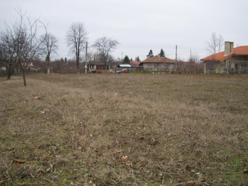

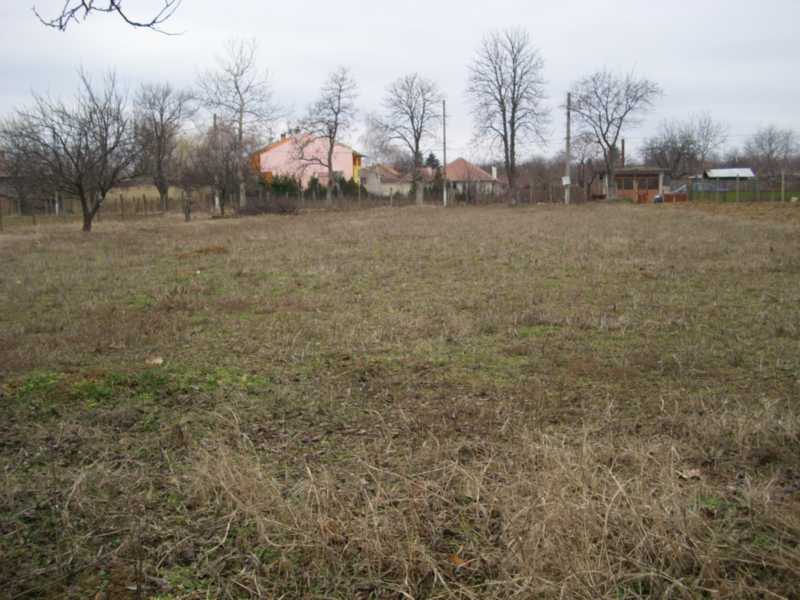

Притежавам земя в регулация, дворно място с големина 1500 кв/м.
Трафопост на разстояние 180-200м. Земята се намира в село Ветрен, общ.Силистра до главен път на 1-2км от река Дунав. Охраната на централа ще бъде с мои сили и средства, затова не вкарвайте този фактор в сметките.
Местото е разполежено север-юг с много лек южен наклон, няма сгради които да засенчват модулите.
Интересува ме мощността ,която може да бъде инсталирана, и рентабилно ли e да се изгради централа при кредит от 5%.
Говорено е с кмета и дърветата на главния път ще бъдат отсечени

Точно за една централа по мярка 312 - около 70 киловата.
Успех и за по точно можеш да се обърнеш към г-н Матеев.
Мнениеот Mateev » 03.03.2009 20:38

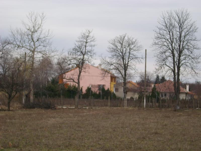

Бая дървета ще трябва да изсечеш, включая и в дворовете на комшиите. Също така има къщи по границата на терена, които ще ти нанесат 2-3% загуби в електропроизводството. Всичко друго е мечта.
