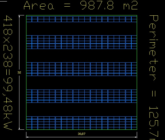

Gio, дай да видим какво си подредил на 32м х 32м !!!
Аз поне го казах и го показах...... нали?
Мнениеот TT » 01.03.2011 00:14
Gio, времето ти е много ценно, разбирам, но явно няма резултат.
За 30-40 минути чертане и готово, работеща версия гратис.

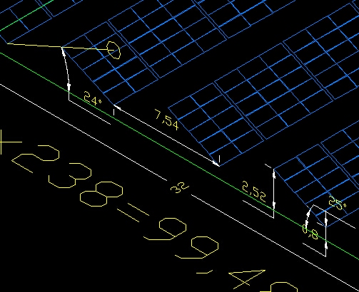

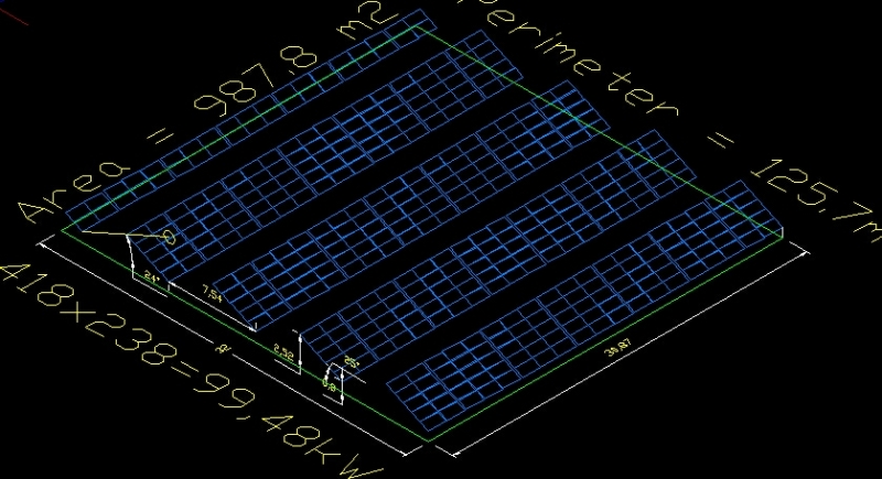

Ето снимчици не само за теб, а и за колегите, нека някои да започне да произвежда тази конструкция, но да внимава, защото е много евтина. доста под 0,2^/W, плюс това е алуминиева.
Мнениеот Miro » 01.03.2011 00:26
Сега остава да дадеш и стринговата организация ;) Малко ме притесняват тези 19 модула в ред...

Браво. Даже ти артисват 1,13 м от едната страна. Я го запълни това местенце с няколко вертикални Sanyo HIT H250E01 1610х861мм - да видим колко над 100 kWp ще стане :wink:

Мнениеот venkap » 01.03.2011 19:55
@TT, размерът между редовете е верен като стойност, но е зададен неправилно. Трябва да е от задната част на предния ред до предната част на следващия ред в равнината на модулите.
Мнениеот TT » 01.03.2011 20:36
venkap написа:@TT, размерът между редовете е верен като стойност, но е зададен неправилно. Трябва да е от задната част на предния ред до предната част на следващия ред в равнината на модулите.
Колега venkap :) ,
щом е правилен, мисля че можеш да си извадиш другия размер.
Дал съм само пример за обща ориентация, а не подробен чертеж.
Мнениеот venkap » 01.03.2011 20:58
TT написа:...щом е правилен, мисля че можеш да си извадиш другия размер...
Извадих го... и отпадат последните два реда.
