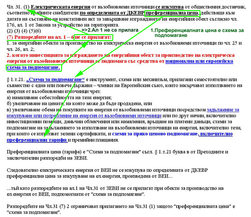

Мнениеот Solaris » 26.06.2011 01:25
Позволете ми да предложа на вашето внимание една нова интерпретация на Чл.31 ал.7 т.2 от ЗЕВИ и определението за "схема за подпомагане", дадено в параграф 1 т.21 от Преходните Разпоредби на ЗЕВИ:
Преференциалната цена (тарифа) е ''Схема за подпомагане'' съгл. § 1.т.21 буква в от Преходните и заключителни разпоредби на ЗЕВИ.
Следователно електрическата енергия от ВЕИ не трябва да се изкупува по определената от ДКЕВР преференциална цена за изкупуване на ел.енергия, произведена от ВЕИ...
...тъй като разпоредбите на ал.1 на Чл.31 от ЗЕВИ не се прилагат при обекти за производство на ел.енергия от ВЕИ, подпомогнати от ''схема за подпомагане''-в случая схемата за подпомагане е самата преференциална цена.
Разпоредбите на Чл.31 (7) 2 ограничават прилагането на Чл.31 (1) защото ''преференциалната цена'' е ''схема за подпомагане''.
Опитал съм се да онагледя тая каша в прикачения файл.
ZEVI copy.jpg (237.44 KiB) Прегледано 17907 пъти
Solaris
Мнения: 24

Мнениеот Vandal » 26.06.2011 10:48
Ето ви едно тълкование на закона и от мен направен преди повече от месец, но не го публикувах.
чл.31 (7) т.2 не се отнася за ПРСР 2007 - 2013.
Като се заговори пак затова, направих пак един преглед на закона и стигнах до следния извод:
ПРСР схема за подпомагане ли е? Ами не е. И защо не е схема за подпомагане? Ами защото е ПРОГРАМА, а схема за подпомагане е:

Чл. 31. (1) Електрическата енергия от възобновяеми източници се изкупува от обществения доставчик, съответно
крайните снабдители по определената от ДКЕВР преференциална цена, действаща към датата на съставяне на
констативен акт за завършване изграждането на енергийния обект съгласно чл. 176, ал. 1 от Закона за устройство на
територията.
(7) Разпоредбите на ал. 1 - 6 не се прилагат:
1. за енергийни обекти за производство на електрическа енергия от възобновяеми източници по чл. 25 и чл. 26, ал. 2;
2. когато инвестицията за изграждането на енергийния обект за производство на електрическа енергия от
възобновяеми източници се подпомага със средства от национална или европейска схема за подпомагане.
Ако се водим от анализа до тук, следва да се тълкува че
ТАКИВА СХЕМИ ЗА ПОДПОМАГАНЕ ВСЕ ОЩЕ НЯМА.
ДОПЪЛНИТЕЛНИ РАЗПОРЕДБИ
§ 1. По смисъла на този закон:
10. "Задължение за енергията от възобновяеми източници" означава национална схема за подпомагане, изискваща от
производителите на енергия да включат определен дял енергия от възобновяеми източници в своето производство,
изискваща от доставчиците на енергия да включат в своите доставки определен дял енергия от възобновяеми източници
или изискваща от потребители на енергия да включат определен дял енергия от възобновяеми източници в своето
потребление, включително схеми за използване на зелени сертификати.
От тук става ясно че схеми за подпомагане ще използват само тези които се задължават да използват ВЕИ.
21. "Схема за подпомагане" е инструмент, схема или механизъм, прилагани самостоятелно или съвместно с една или
повече държави - членки на Европейския съюз, които насърчават използването на енергия от възобновяеми източници чрез:
ПРСР не е нито инструмент, нито схема, нито механизъм за да бъде прилаган самостоятелно. Това е програма на ЕС.
а) намаляване себестойността на тази енергия;
У нас няма такава схема, няма и да има.
б) увеличаване на цената, на която може да бъде продадена, или
Те току що я намалиха
в) увеличаване обема на покупките на енергия от възобновяеми източници посредством задължение за изкупуване
или потребление на енергия от възобновяеми източници или по друг начин, включително инвестиционни помощи,
Инвестиционни помощи от държавата все още не са отпускани.
данъчни облекчения или намаления, връщане на платени данъци, схеми за подпомагане на задължението за
използване на възобновяеми източници на енергия
, включително тези, при които се използват зелени сертификати, и
Както съм отбелязал и по-горе, схеми ще се прилагат за тези които се ЗАДЪЛЖАВАТ да използват ВЕИ. Това са новите сгради които ще се строят след 2012 ако не се лъжа.
схеми за пряко ценово подпомагане, включително преференциални тарифи и премийни плащания.
Ами то по тази логика Чл. 31 ал. 1-6 трябва да се прилага за всички които продават на преференциални тарифи защото и и те са в схемата :)
