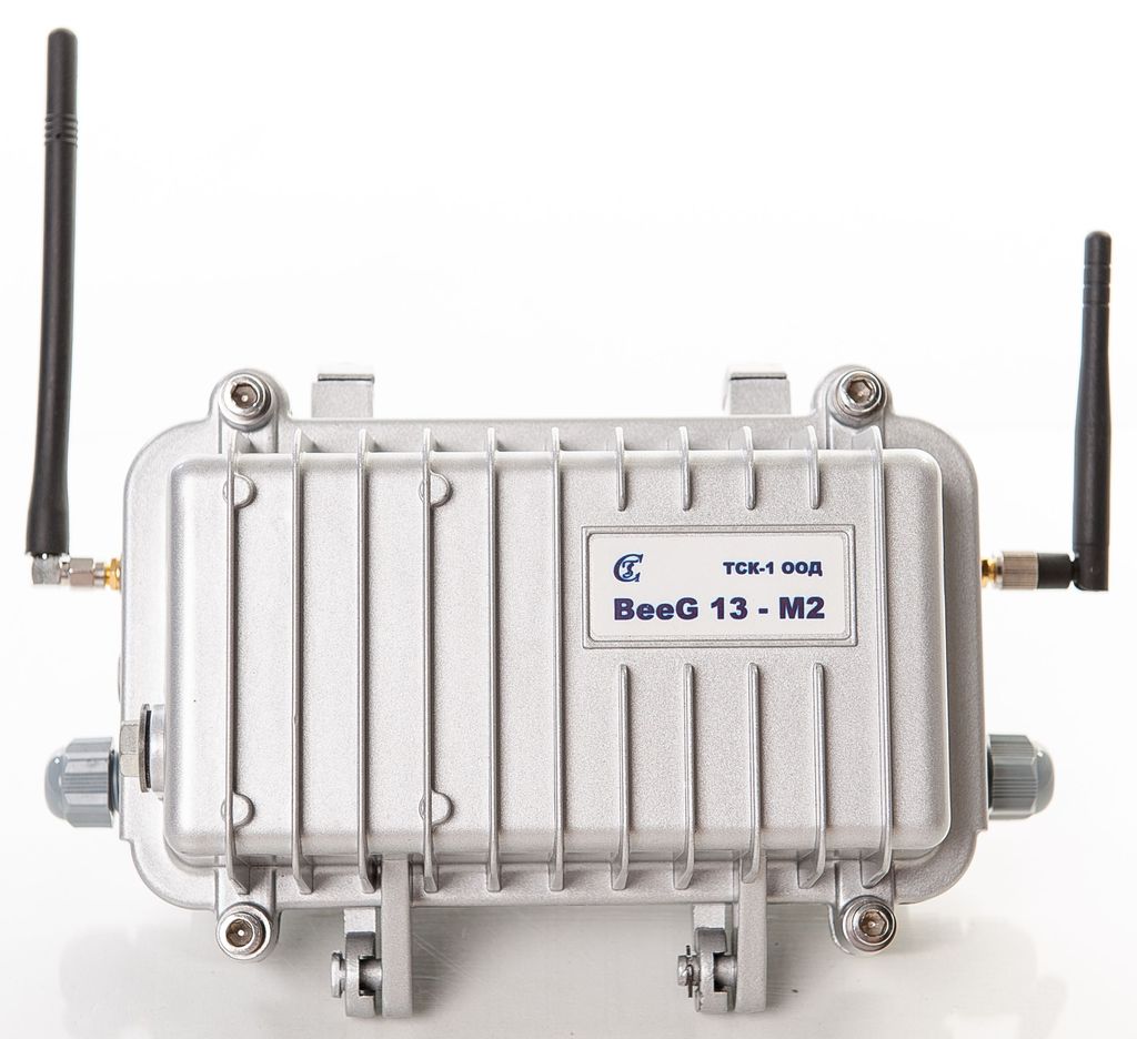

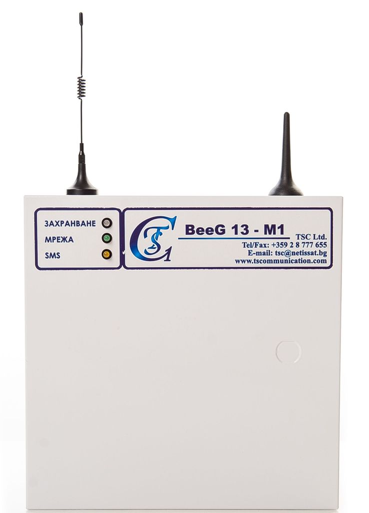

СИСТЕМА ЗА ОХРАНА НА ПЧЕЛИНИ - BeeG 13-M1(M2)
Характеристики
Системата се състои от три основни части:
- главна станция
- датчици
- захранване
Главната станция е разработена на базата на серийно произвежданата от нас вече 4 години система HG07A. За да изпълнява основната си функция - охраната на кошерите, в нея е вградена допълнителна платка с ресивър и процесор за обработка на постъпващата информация. Предвидено е да се произвежда в два варианта:
- BeeG 13-M1 - нехерметичен в метална кутия с вграден оловен гелов 12V/7Ah акумулатор;
- BeeG 13-M2 - херметичен в лята алуминиева кутия с вграден Li-Ion 12V/4Ah акумулатор.

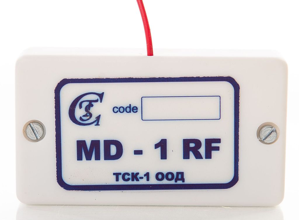

Основен датчик за кошерите е MD-1RF с размери LxBxH - 82x46x24. Датчика реагира на всеки опит за въздействие върху кошера - силен удар, опит за отваряне на капака или друга част на кошера, опит за преместване или повдигане на кошера. Свързва се с главната станция по кодиран радиоканал и излъчва само 1-2сек. Захранва се с две алкални батерии размер ААА и с тях може да работи до една година. Срока на работа с един комплект батерии зависи от тяхното качество и честотата на задействане.

Снимки на основните части – главна станция и датчик за кошерите:
Всичко това е "едно към едно" приложимо и за ФЕЦ. Датчиците могат да се закрепват на гърба на панелите, за да не ги пече директно слънцето. Броя им се определя от дължината на реда панели. Идеята е, която и да е част от реда ако се разклати от удар или опит за откъртване на панел някой от датчиците (или повече от един) да сработи. Към главната станция могат да се свържат неограничен брой датчици с един код. Необходимо е да се проведат предварително експерименти със съответната конструкция и да се настрои чувствителността им за да няма лъжливи сработвания (примерно от силен вятър).
