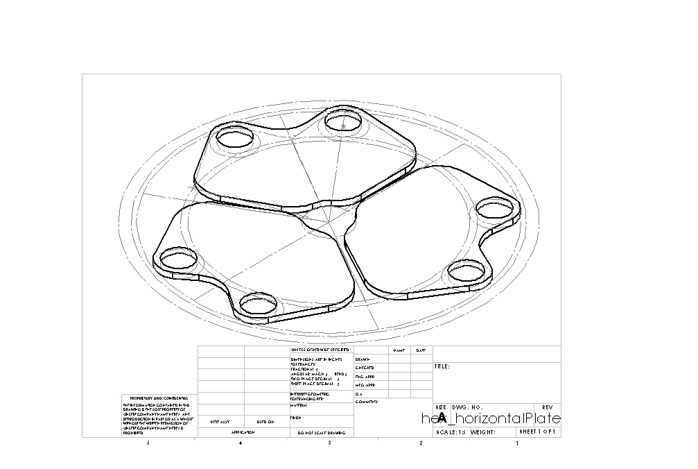

Сега съм пред поръчване на напречните плоскости за изграждане на топлообменниците. Решението, което взимам е в интерес на по-лесно изграждане, съответно ще се придържам към симетрия и трите топлообменника ще са идентични. Разликата при регенератора ще бъде, че между "ребрата" на неговия "радиатор" ще има топлоемък порест материал - стоманена вълна (така ли се нарича?). Материала за пластините е 4мм алуминиева ламарина. Общия им брой ще бъде 60.
1) Закръгленията на пластините откъм стената на цилиндъра дават възможност да се ограничи максимално потока топлина към него. Закръгленията откъм вътрешната страна са с цел да се намали прекия обмен между радиаторите. Тук ще има нужда от оптимизации, заради създадения "мъртъв обем". Въпреки това, топлинните загуби посредством бутилката са голяма беда и трябва да се ограничат максимално. Смятам _засега) да направя това посредством сандвич от тънка ламарина за лесно поставяне и правилно оформяне, и фибростъкло и корк с обща дебелина ~5-7мм (отвътре на вън).
2) Голям проблем е елиминацията на "мъртъв обем" във всеки отсег на двигателя. Ще го пълним някакси, най-вероятно с епоксидна смола и масивно дърво.
3) Остава на направя малко сметки и да реша през какво отстояние да монтираме ребрата на радиатора.

То тая работа май си е за нова тема...
Пластини в регенератора изобщо не ти трябват. В неговата конструкция трябва да се избегне, доколкото е възможно, топлообмена в посока топло-студено така, че страната, граничеща с топлия топлообменник да е по-топла от другата, граничеща със студения топлообменник.
Конструкцията, която си избрал, има много проблеми - и със мъртвия обем, и със пропускането около разпределителното бутало, и със стабилността на конструкцията. За закръгленията не съм много съгласен - при тази конструкция газът ще се стреми да преминава по късия път, от вътрешната страна. И през топлообменниците, и през регенератора, а в тази си част те са недооразмерени. Разбира се, центробежните сили ще се опитват да компенсират, но частично и нелинейно(по радиус).

Благодаря за регенератора. Голяма ефективност щеше да излезе. То, това е цялата философия на стирлинг конвертора - регенератора с температурен градиент. В противен случай става чист "Hot Air Engine" или "Двигател на Топъл Въздух" (букв) със затворен цикъл.
По другите кусури:
1) Закръгленията, загубите от директен трансфер топло-студено и мъртвия обем са взаимно-влияещи си. Правя физичния модел в момента, на връх на това, което ми се води работа :), та тепърва ще почна да търся оптимума.
2) Пропускането покрай разпределителното бутало [РБ] - не виждам какво точно имаш предвид, затова да се опитам да обясня какъв ми е плана засега. Дистанцията между РБ и топлинните обменници ще се опитам да минимизирам до 1-2 мм. Според мен, в оптималния вариант, повърхността на РБ няма да е гладка, а по-скоро мъхеста, което ще позволи пряк контакт с топлообменника (само власинките говориме), за да се намалят конвекционните течения и други нежелани загуби. Тука пак въпроса за мъртвия обем се качва на масата, но докато не се симулира и/или анализира в детайл, за да разберем, не мога да съм сигурен.
3) Относно пътя на газа през системата, не съм убеден, че стремежа ще е към центъра. Високо-енергийните молекули тенденциозно ще се групират по посока външния ръб (от центъра) на системата, поради центробежни сили, но най-вече поради това че са по-активни (виж Vortex tube, или Ranque-Hilsch Tube в Гуугъл). Съотвентно, мисля че има вероятност системата (работния флуид) да се самоорганизира оптимално по градиента на топлообменника. Ако съм прав, ентропските загуби ще намалеят, но дали ще е чувствително и дали ще разберем въобще - пак не се знае.
4) И да, от здравината на конструкцията има какво да се желае.
Поздрави!
ПС. По чертежите по-горе не съм показал, но идеята ми е работния флуид да е събран в цилиндър с диаметър 2-3 мм по малък от дистанцията между ръбовете на централната ос и тръбите за топлообмен. Обема зад този цилиндър ще се стараем да направим плътен изолационен слой, на който материалите тепърва ще уточняваме. Също така, топлообменната площ ще се увеличи значително. Но, за това и още в новата тема...
