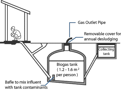

...тук прилагам принципна схема - опростена е, но показва един от начините...

Lupus, най-добре е като печалба да се използват стърготини и подобни защото 1 кв. е 21 стотинки - това е най-високото за биогаз.За тор е 19 или 16 не помня.Проблема е в първоначалната инвестиция за генератор - дано да може да е 2 употреба? Присъединяването заедно с всичко около него е също досто - затова питам за хора тук с работещи ФВЦ-та, който да имат свободен капацитет в трафото.Другото е направи си сам и настройка на ферментатора(температура, размесване и т.н.), но там пари не се гълтат, а бая труд.Виж схемата на Gio и без много да се хилиш :lol: си представи ако намериш примерно 150 кв. генератор, а те са малките има и други. Кат ти казвам , че на 1 лев инвестиция ще получиш в пъти повече от да кажем перка имам точно това предвид. Дет се вика - от теб генератора, от мен биогаза :D

Мнениеот Gio » 09.09.2009 22:16
...сондира човека - аз дори посочих пример за една сонда там...
