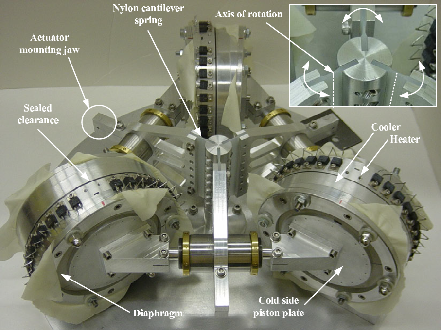

Мнениеот NRG » 21.11.2012 15:46
Ясно е, че проблeмите на дистрибутивната/автономната генерация няма да се решат с един замах, с една технология, с една политическа стъпка, или с една форма на енергия. В един перфектен свят, в който политици работят наред с академията, индустрията и обществото в интерес на всички, енерго-производството перманентно ще еволюира, в т.ч. политика, технологии, начин на мислене, докато напълно се премахнат нуждите от централизирани МЕГА системи и се навлезе в истински "свободен енергиен пазар". С голяма доза убеденост може да се каже, че това няма да се случи, поне в наше време. Моята прогноза е, че скоростта с която ще се навлезе в така или иначе неизбежната (ако студения синтез не стане реалност до 50 години, пази боже) дистрибутивна енергетика може да бъде променена от иновативно настроени малки групи, каквато се надявам да е тази тук.
Според мен, универсалния енергиен поток, на база на който може да се изгради шаблон за автономна система, приложим възможно най-широко, е термалния. По-специално, конверсии с ниско делта-Т. Знаем, че ниското делта-Т е силно ограничено от Карно [1], но пък трябва да се има предвид, че ниското делта-Т е буквално навсякъде! Следователно, въпреки относителната неефективност на цикъла, нискокачествена топлина е толкова евтина, че напълно засенчва по-ефективни високотехнолочни решения. Матеев говореше за подобно животно в началото на темата...
Типичният пример за ниско делта-Т конверсии е Стирлинг двигателя [2], но естествено парните машини, ефекта на Пелтие и редица други остават решения. Аз номинирам стирлинг двигателя като край-ъгълния камък за дистрибутивна генерация, понеже:
1. Производството му е постижимо в т.н. гаражни условия. Естествено, ниско-технологичното производство няма да е съпоставимо по КПД с разработките на НАСА, но пък ценовата разлика моментално го прави по-атрактивно.
2. Източниците на топлина са евтини и широко-достъпни - например Биомаса, в комбинация от Слънчеви колектори (с ниска и висока степен на концентрация).
3. Възможност за когенерация - тук глобалното КПД скача високо.
4. Лесно изградимо и финансово достъпно съхранение на излишната енергия - термални акумулатори
Примерната схема за автономна система, която е производна на горе-изложеното е следната (тук навлизам в мътни води, но прочетете, пък след това може да се обсъди):
Стирлинг двигател с максимална мощност 0.5-3Кв, в комбинация с котле на пелети, в комбинация със слънчеви колектори, в комбинация със серия топлинни акумулатори (степенувани по температурно ниво на съхранение). Работата на системата е оптимизирана спряму сезонността на достъпните енерго-източници, като през летните месеци термалните колектори са основния енергиен поток. Изходящата температура от тях е в границите 70-90 градуса, като остатъка до 120-150 градуса, за максимално-ефективна работа на двигателя се прибавя от биомасата. Комбинацията колектори-акумулатори-максимална мощност на двигателя е такава, че да позволи непрекъснато производство.
Аз съм изчел един голям куп материали за стирлинг мотори, като най-успешният, изпитан и добре документиран модел е следния: http://www.eecs.berkeley.edu/Pubs/TechRpts/2007/EECS-2007-172.pdf. По-кратката версия на документа е тази http://power.eecs.berkeley.edu/publications/minassians_Stirling_Engines_for_Distributed_Solar.pdf. В тези документи, авторите предлагат приложението на двигателите с концентратори с ниска степен на радиационната плътност, но естествено, след като стирлинг двигателя е затворен цикъл (с външно горене), всевъзможни източници могат да се прилагат.
За да не е суха приказка, искам да направя симулационнен модел на подобна система (дай боже време) и ако имам попътен вятър мога да подкрепя изказването с малко данни. За бързо начало, препоръчвам да прочетете втората статия (англ.).

Снимка на 3-фазния модел

Моя стърлинг-проект го зарязах като дойде кризата. Поевтиняването на фотоволтаиците го обезсмисли. Насочил съм се към изобретението на Георг Имберт за редките случаи, в които не грее слънце :) Стърлинга има бъдеще като заместител на парната турбина при малки мощности, но има "дупка" в диапазона 10-20кВт. А за малките цената е проблем. Чакам да пуснат в железарията free-piston с газови лагери ;)
