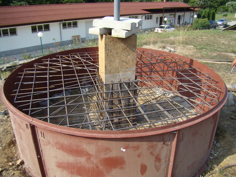

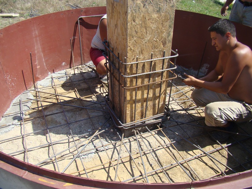

Използвахме готов сглобяем кофраж, любезно предоставен ни от фирма "ЕкоЕл" гр. Несебър. Проекта на армировката също ни бе предоставен от същата фирма. Направихме лека модификация и увеличихме количеството на желязото във фундамента, като подсилихме участъците, които според мене бяха слаби. Все пак се подготвях да сложа позиционер в регион, в който има големи снежни покривки и исках да съм абсолютно сигурен в здравината на фундамента.
Мнениеот Mateev » 04.10.2008 18:26
Ето как изглежда завършената армировка.
Ето и в близък план.

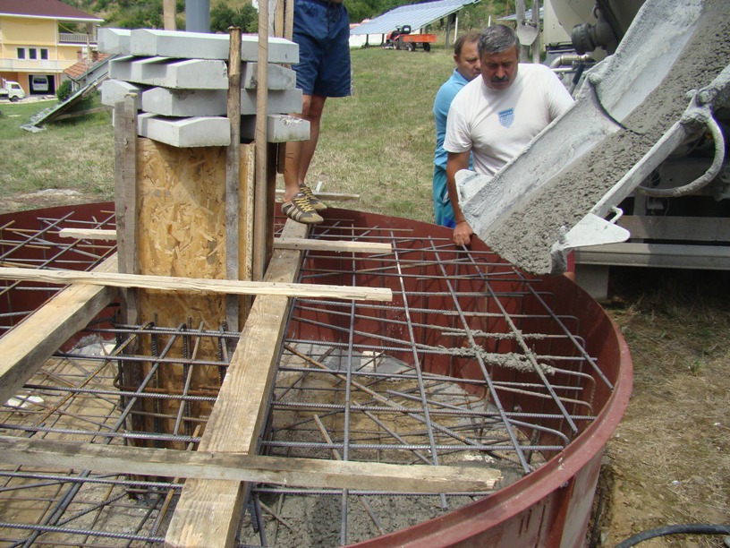

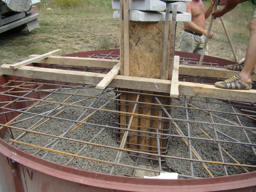

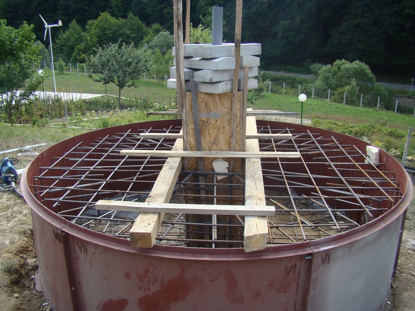

Най-голям проблем ни създаде дървената кутия в центъра, която трябва да остави дупка за мачтата на позиционера. Безпокояхме се, че бетона може да я повдигне и затова я натиснахме с бордюри за тежест. Също така предприехме и мерки за странична стабилизация.
Мнениеот Mateev » 04.10.2008 18:28

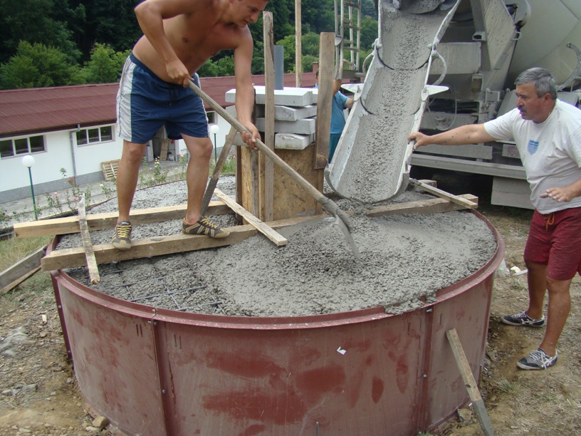

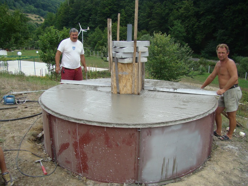

Ето и снимки от изливането на бетона:
Мнениеот Mateev » 04.10.2008 18:40

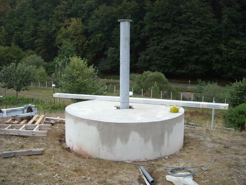

Ето как изглежда готовия фундамент.

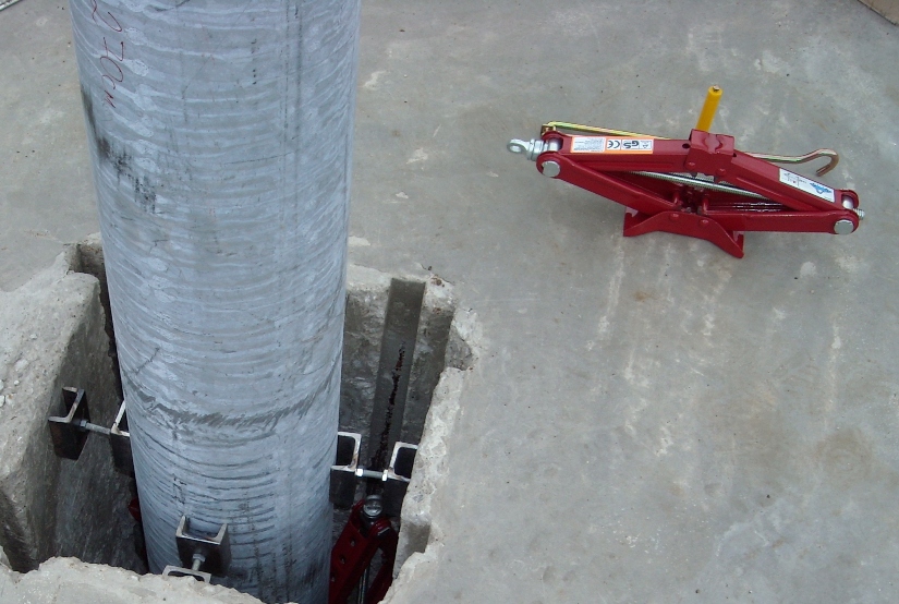

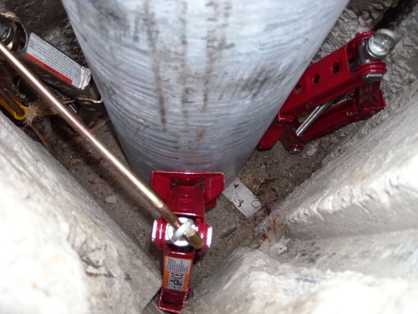

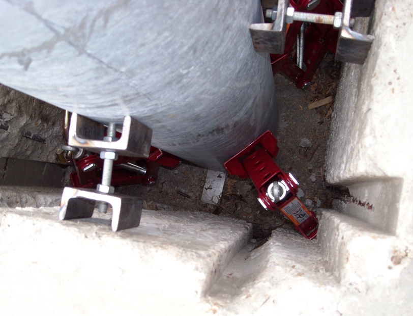

Дефакто декофрирането на фундамента беше направено още на следващия ден след изливането му. После изчакахме 2 седмици, за втвърдяване на бетона. В момента всъщност наблюдавате снимка от началото на монтажа. Съгласно инструкцията трябваше да поставим мачтата в дупката, да я залеем с бетон и после да изчакаме още две седмици за втвърдяване. Аз обаче бях нетърпелив и измислих решение, при което монтажа можеше да започне веднага. Задачата не беше проста: Как да стабилизираме мачтата в тази широка дупка така, щото да можем спокойно да започнем монтажа и да качим на тази мачта почти един тон железа и модули. И след това тракера да започне да работи и спокойно да бъде натискан настрани от силите на вятъра. И при при това мачтата не трябва да помръдва дори и с хилядна от милиметъра, защото ще направи луфт във все още мекия нов бетон, с който ще е запълнена дупката.
Мнениеот Mateev » 04.10.2008 18:54
И решението се казваше АВТОМОБИЛЕН КРИК ............
Ясно беше, че трябва да разполагаме с някакъв регулируем детайл, който освен това да има голяма здравина. И тука всеки лесно може да се досети за два насрещни П-профила със шпилка между тях. Но тази концепция е добра само за горните детайли. А за долу ни трябваше нещо още по-здраво, което освен това да се натяга лесно и отстрани.
И един стар крик се оказа идеален за тази цел. Но ни трябваха още три. Звъннахме в магазина, за да проверим колко струват. И останах приятно изненадан, че цената на един крик е само 15 лева. Тоест трите нови крика ми струваха само 45 лева. И дефакто се получи така, че освен на време, направих икономия и на пари. Използвайки крикове създадох възможност да монтирам тракера само с едно идване на крана. Тоест вложих 45 лева за крикове, но икономисах 100 лева от второ идване на крана.
Ето как изглежда окончателната стабилизация на мачтата. Сега спокойно мога да излея бетона и буквално 5 минути след това да започна монтажа на плочата на тракера.
Много ми е интересно какво ли ще си помислят след 1000 години бъдещите археолози, когато открият автомобилните крикове в бетона? :lol: :lol: :lol: Сигурно ще си кажат, че нашата цивилизация нещо е била сбъркана. И донякъде ще са прави. :lol: :lol: :lol:

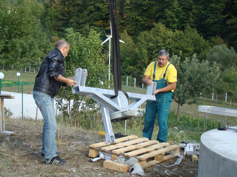

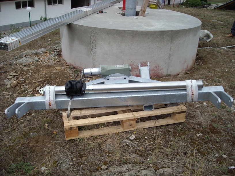

По-долу показвам няколко снимки с детайлите на тракера:
Ето палета с централния носач и двата мотора. А на бетонния фундамент се вижда и снопа с алуминиевите профили. Мотора, който върти плочата, фабрично е монтиран върху централния носач.

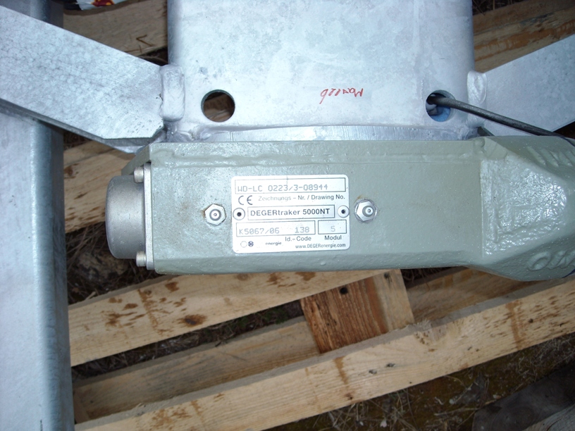

Мнениеот Mateev » 04.10.2008 19:34

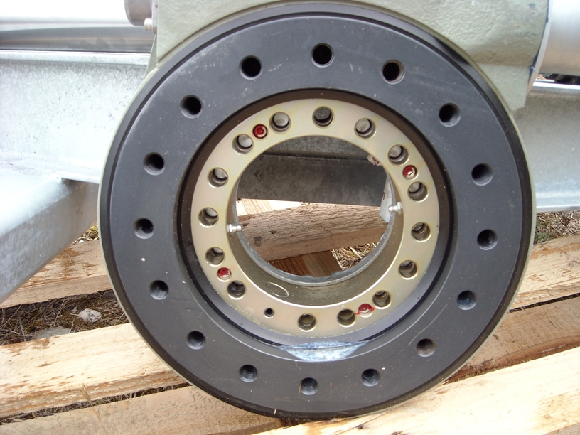

Ето поглед отдолу в едър план на мотора, който върти плочата.
Ето и поглед отстрани.
Сериозен мотор. Буди респект и страхопочитание. Като гледам как е направен, има всички шансове наистина да работи дълги години без никакви проблеми. Стига разбира се да се гресира редовно. Само дето две от гресьорките са от вътрешната страна, която при монтажа се запечатва от един пластмасов детайл и в бъдеще ще е недостъпна.

Не се вижда много добре на снимката на кофража за дупката за колоната.Колко сантиметра бетон оставате отдолу и дали има арматура.
Мнениеот Mateev » 05.10.2008 23:42
Под мачтата на тракера има 10 см. бетон със здрава армировка.

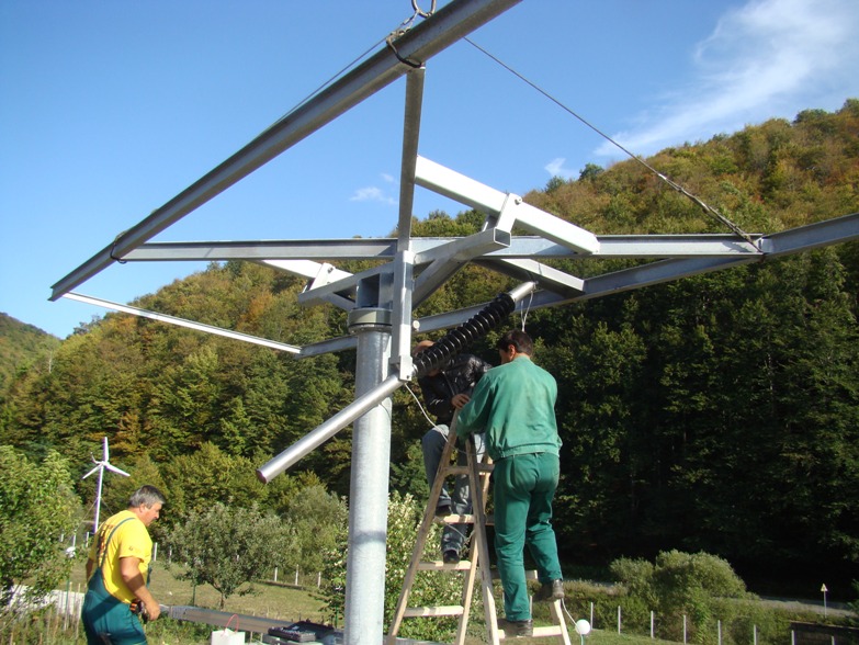

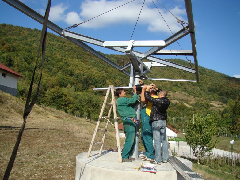

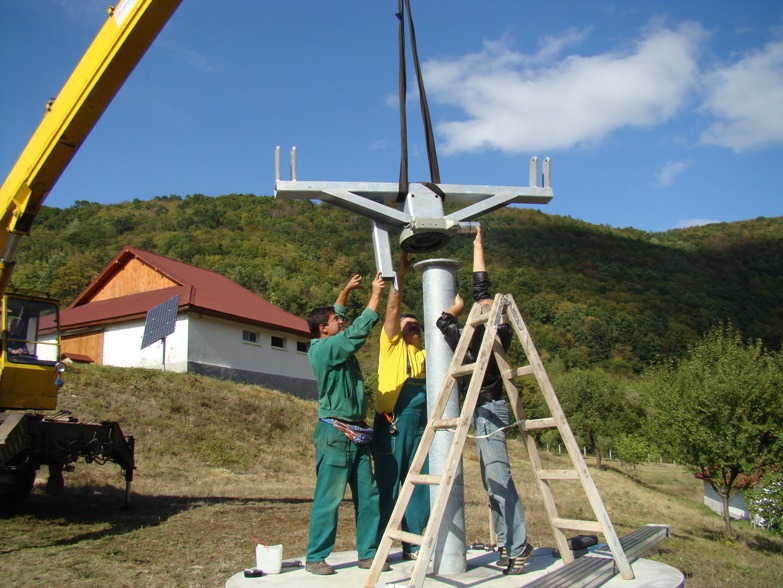

Първите две снимки са от монтажа на напречния носач:
Мнениеот Mateev » 17.11.2008 00:44

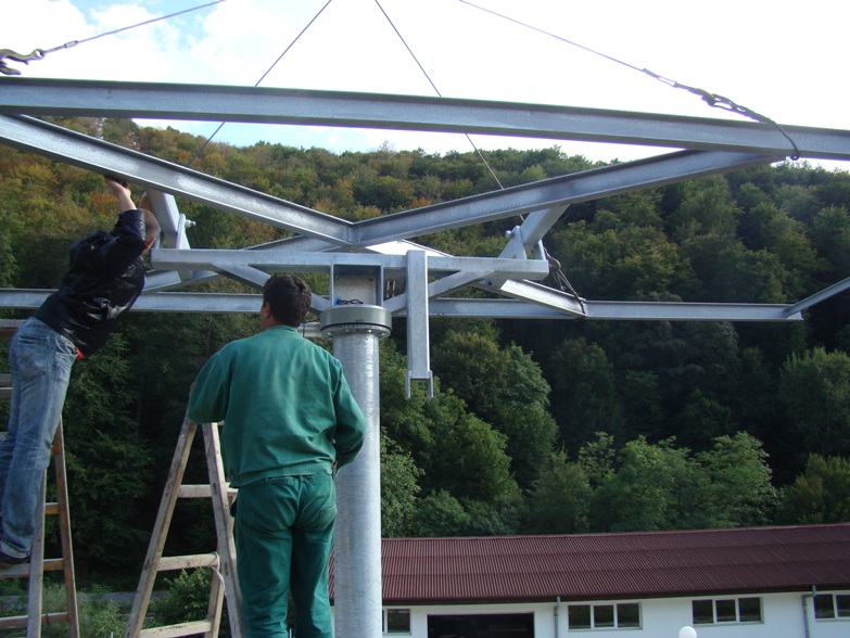

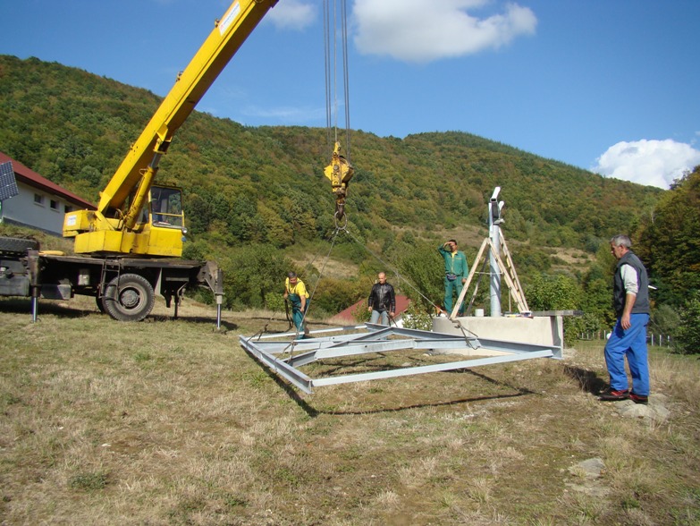

Следва монтажа на носещите греди:
Мнениеот Mateev » 17.11.2008 00:49
Докато крана държи гредите се монтира и мотора:
