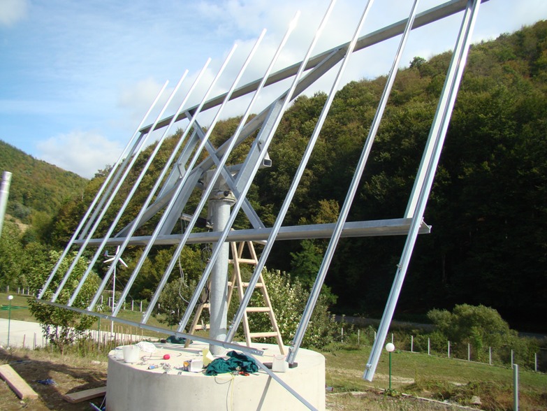

....... и след това носещите алуминиеви профили:
Но тука възникна първия сериозен проблем. Алуминиевите профили се оказаха много слаби. Буквално се гънеха във всички страни с отклонение от над 10 см. Останах много разочарован от това. През последната половин година Миро от Равадиново непрекъснато ме убеждаваше, че DEGER TRACKER 5000NT е много по-здрав от тракерите на Lorenz. И очакванията ми бяха за една наистина здрава конструкция. Но дефакто се оказа, че това не е така. И тука се сетих за СИНДРОМА НА ИЗМАМЕНИЯ. Защо Миро ме убеждаваше, че тракера е здрав? Ами защото го е срам да си признае, че се е прекарал с неговия тракер. И в момента се опитва да се самоуспокои, че всичко е наред със здравината. И даже сам си вярва. :lol: За съжаление истината е друга - ТРАКЕРА Е ГОЛЯМ БОКЛУК. Не се сърдя на Миро. Така или иначе щях да го купя, защото трябваше със собствените си очи да проверя що за стока е това. Нали трябваше да знам дали да го препоръчвам на клиентите си или не. Е, вече знам !!! :lol: Тракера не става. Много е слаб. Даже и в инструкцията му пише да не натоварваме плочата с повече от 35 килограма на квадратен метър. Което означава, че тракера не отговаря на БДС за нито един регион на страната. И че е въпрос на време да бъде счупен от сняг или от някой порив на вятъра. Явно това му е съдбата. Успокоението ми е, че когато се счупи, ще мога да ви кажа при какви условия е станало това и ще мога да ви покажа снимки от щетите. Само заради това си заслужава цената на загубата. :lol:
За всеки случай предприех едно допълнително заздравяване, като монтирах в периферията два допълнителни алуминиеви профила, перпендикулярни на основните. Това ще добави малко здравина, но за съжаление крайно недостатъчна. На теория мога да го стабилизирам с допълнителни стоманени греди и напречни допълнителни алуминиеви профили, но тогава цената му ще излезе златна. Затова предпочетох да го оставя такъв, какъвто си е. Пък и нали все пак правим експеримент. Ако го бях заздравил, щях да опороча експеримента. Пък след първото падане и строшаване на част от модулите може и да пробвам да направя конструкцията такава, каквато трябва да бъде по БДС.

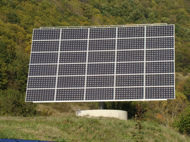

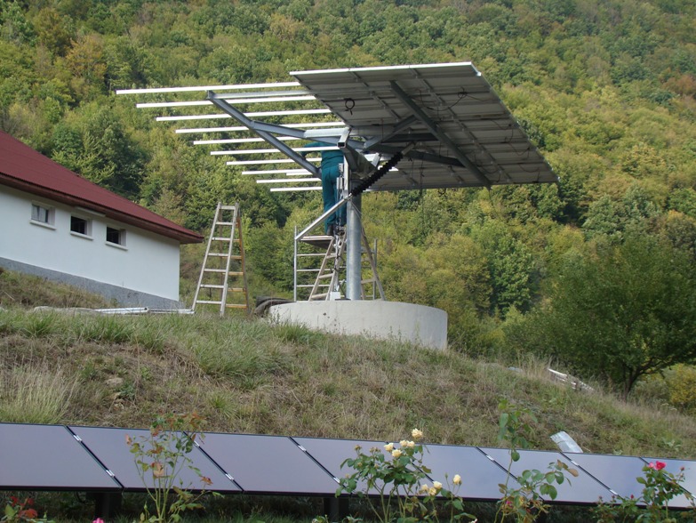

Ето и монтажа на модулите:
Мнениеот Mateev » 17.11.2008 01:18
А ето и крайният резултат:
Ако не друго, поне трябва да си признаем, че тракера е голям красавец !!!
Само дано да издържи по-дълго, че да ми радва окото.

Мнениеот Miro » 17.11.2008 11:36
Стига хвърля камъни в градината ми де! Не е толкова кекав, колкото го представяш. Никога не съм твърдял, че е уникално здрав, но определено изглежда по-здрав от лоренц.
Ето ти натоварване с 80 кг/кв.м от колегата от 3К.
Натоварването и от вятър, и от сняг е върху цялата плоча и поне в миналогодишните бури нямаше проблем. Фундаментът е достатъчно тежък за да не се обърне машината, а профилите са захванати за здрава рамка. Това остана от една външна тоалетна на метри от тракера:
Напълно съм наясно, че конструкцията не е здрава като статичната и че има голяма вероятност да не сработи защитата от вятър навреме или пък въобще да не сработи в случай на нужда поради спряло захранване и прочее. Още не съм му направил резервно захранване на пущината и работи в най-девствения си вариант. Най-слабата част при мен е вертикалния мотор.. при теб са го променили вече, но моя изглежда наистина кекав...
