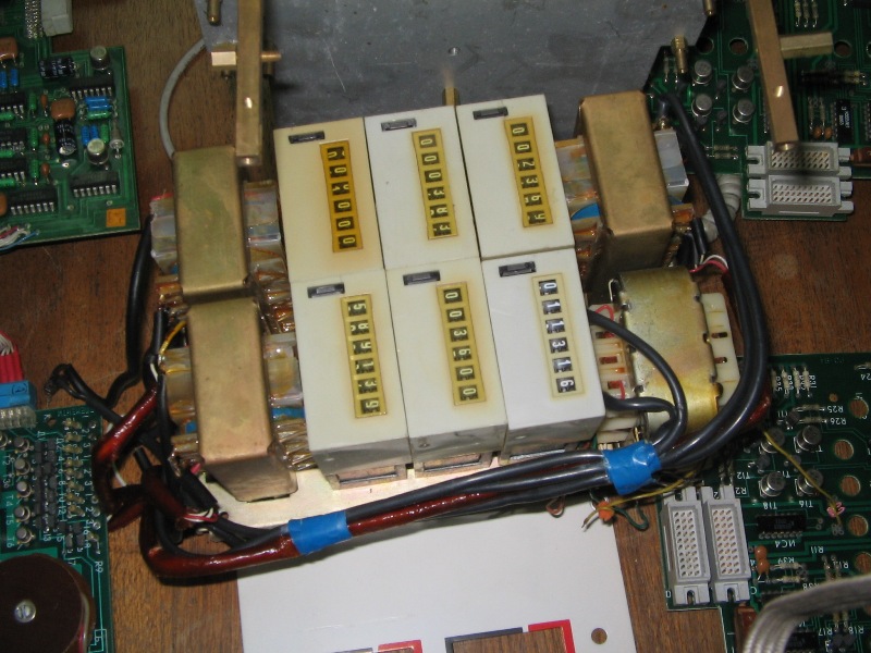

Моля разтълкувайте го, може и аз да не съм Ви разбрал правилно. Вие говорите за елекронните електромери, че имат електромеханичен брояч и че работят в аналогов и цифров режим. Що за животно е този електромер, който описвате?
Във всички цифрови измервателни уреди има аналогово-цифрови преобразуватели (АЦП/ADC/). Такива има и в статичните електромери,в цифровите защити и др. Няма как да се измерват величини като напрежение и ток и получените резултатите без АЦП/ADC да постъпват в процесора /DSP/.
Електромера в разглобен вид.

Колега, оставете казуистиката са несведующите! Все пак имате срещу себе си инженер по електроника с 30 годишен опит. Разбира се, че когато измервате аналогова величина, каквато е променливотоковата мощност ще имате АЦП. Няма как да е иначе. Статичния (електронния) електромер също го има, но след него цялата обработка, запомняне на резултатите и тяхната визуализация е ЦИФРОВА. И това по никакъв начин не означава, че може да работи или в аналогов или в цифров режим.
А снимката, която пускате е направо заблуждаваща! Този опитен образец е от зората на опитите да се направи електронен електромер. Вижте елементната база - TTL интегрални схеми и транзистори 2Т6551 или 2Т6821! По груба сметка това е ниво 75-80г, когато не бяха още широко навлезли CMOS схемите и LCD дисплеите.

Lupus, вярвам че знаеш какво е еволюция. Електромера от снимката е част от тази еволюция в развитието на измервателната техника. Нима мислиш, че сегашните статични електромери се появиха изведнъж от небитието. Между другото тази машинка е работела от 1993г до 2006г безпроблемно и най-вече точно. Когато го поставих на калибратора, показа такива резултати на които биха завидели доста съвременни машинки. Беше подменен единствено защото не можеше да се чете дистанционно.

Да, съгласен съм, така е при еволюцията. Какви ли не странни хибриди се раждат, но обикновено не оцеляват дълго. Всъщност цялата тази еволюция в полупроводниковата електроника е минала през ръцете ми. През 1965г в кръжока по радиотехника направих първия си дедекторен приемник с точков германиев диод, а сега разработваме системи с DSP-та. Интересно ми е ако пазиш още този хибрид (признавам, такова чудо не бях виждал) да видиш три неща:
1. Коя година е произведен?
2. Кой му е серийния номер?
3. Кой завод го е произвел?
За времето на производство вече направих предположение в по-горния пост. Ще се опитам да отгатна и производителя: завод "Електроника" или по-вероятно завод "Електра".
Колкото за точността и дългото време на добра работа не се съмнявам ни най-малко. България за времето си имаше добра електроника.
Мнениеот venkap » 18.10.2008 18:25
Ф№ 00054, производство 1991г, "Приборостроителен завод" - Бургас, Стандарт - ОН 04 75294 - 83. Произведени са около 2000 бройки. Лицензия на Сименс. В руски сайт за енергетика видях точно копие на този модел преди години, но не можах да го намеря отново. Както и да е това са данните с които разполагам.

Снимката от горния пост от Вашия електромер ли е?

Данните са от същия електромер. Завода работи и произвежда прибори, но в какви мащаби не знам.
