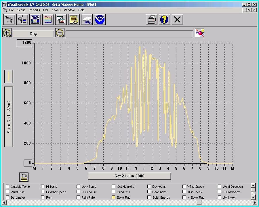

Казва се киловат пик. Думичката "пик" се добавя най-отзад на мощността на панелите, защото тяхната мощност зависи от слънчевата радиация. И се приема, че имат пикова мощност при 1000 W/m2. Това в общия случай е максималната радиация, която може да има един слънчев летен ден по обяд. Друг е въпроса, че понякога има и по-голяма радиация (слънце непосредствено след дъжд, който е "измил" атмосферата).
Мнениеот DanielDimov » 24.10.2008 00:31
Mateev написа:Друг е въпроса, че понякога има и по-голяма радиация (слънце непосредствено след дъжд, който е "измил" атмосферата).
това не е съвсем вярно - причината да се увеличава производството след дъжд е охлаждането на панелите
направи си експеримент с маркуч и пръскачка ако все още има някой топъл и слънчев есенен ден... после кажи колко атмосфера си успял да изчистиш :)
Мнениеот Mateev » 24.10.2008 00:37
Това си е много вярно и мога да ти го докажа с данните от радиационния датчик на моята МТО станция (Davis Vantage Pro2), която я имам доста време преди да имам соларни панели. Наблюдавал съм радиации до 1150 W/m2. Имай в предвид, че радиацията на графиката по-долу е "хоризонтална". Това означава, че директната радиация под прав ъгъл спрямо слънцето е била още по-силна.
Слънчева радиация на 21.06.2008 г.
Последна промяна Mateev на 24.10.2008 00:55, променена общо 2 пъти
Мнениеот DanielDimov » 24.10.2008 00:45
естествено че има радиации над 1000, но след като имаш панели в реална експлоатация можеш да провериш следното:
как се променя производството когато падне дъжд, но не точно върху твоите панели, а малко по- на юг?
как се променя производството когато напръскаш панелите хубаво със студена вода?
Мнениеот Mateev » 24.10.2008 00:48
Това с водата също съм го пробвал и ефекта е почти нулев. Изливаш 1-2 тона вода и само след 4-5 минути панелите отново са се нагрели. Пробвал съм и чистене на сняг от панелите с вода. Също неблагодарна работа. За да се изчисти един панел са необходими поне 100 литра вода и 2 минути обливане. С леда е още по лошо. Топи се много трудно.
