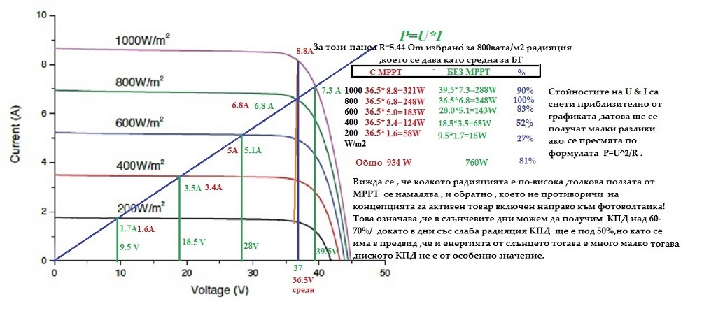

За любителите на графично решаване на задачки давам един пример.Не претендирам за точност на изходните данни и прецизност на сметките.Важно е методиката.А за ПИШМАН инженерите вместо да бълват талаш във форума да си спретнат една опитна постановка и да мерят ,докато им просветне!Ако искат да си го кръстят ,,лабораторно,,!
Следва продължение.

Мнениеот saraneron » 01.09.2015 18:51
Да поговорим за бойлерчето!
На теория за да се заггрее 80 литра вода от 0 до 100 градуса по Целзий са му нужни 8.28киловатчаса!
На практика водата в бойлера под 30 гр.я приемаме за хладка и спираме да се къпим с такава вода!
Оптимално е прието да я дозагреем до 60гр.
Тогава,,студеният ,,бойлер се дозагрява до 60гр. с около 2970вата.и то целият обем!Тук,не са отчетени загуби и КПД на нагревателя ,защото могат да се пренебрегнат.
Извод!Значи, можело!
На практика над 50 градуса в бойлера е достаатъчно висока температура с усилие да си държиш ръката на струята от топлия кран!
Това означава, че и с 1.6 киловатчаса е напълно достаъчно да си загрееш бойлера от 30 гр.до 50 гр.и това е реалност от живота а не пропуски по физика!!
Кой ? Кой,твърди ,че през септември в слънчев ден 1000 вата пик централа неможе да изкара 2 киловатчаса енергия без МРРТ?
Мнения: 346

Мнениеот saraneron » 01.09.2015 19:51
Това което виждам е ,че централата е произвеждала 3.3 киловатчаса на ден за всеки 1 киловат пик монтирана мощност за септември! Така ,че хипотетичната централа 1к. без МППТ ще заработи поне 2 киловатчаса на ден!Достатъчни за да се изкъпеш норнално !Няма да остана некъпан! Според хигиенните норми на един човек са необходими 50-70 литра 40 градусова вода за едно къпане. А, 50 литра 40 градусова вода се получава от около 27 литра, загрети на 60 градуса.Хайде ,сега ти сметни колко киловатчаса са нужни за да се подгрее 27 литра вода от 10 гр. до 60гр.!По мои сметки малко повече от 1,5к/ч!Значи пак можело!Я кажи сега ,като с това си вадиш хляба какво те притеснява еденицата ,,киловат пик,,?
