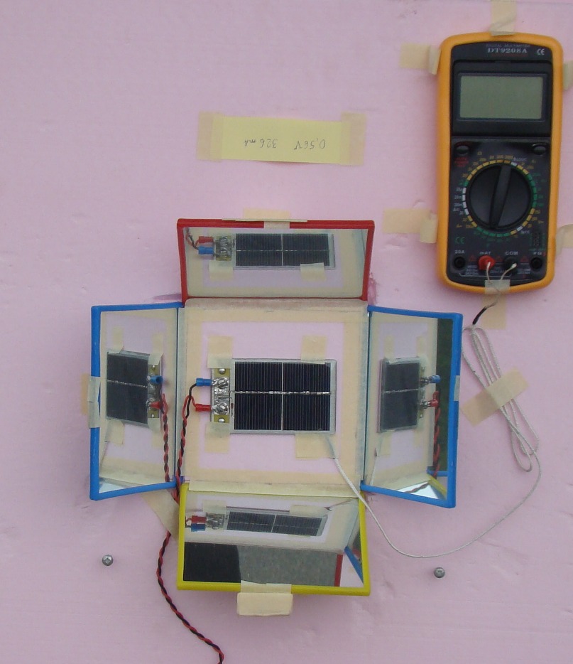

Има и друг много сериозен проблем. Ще го разбереш когато хванеш едно огледалце и си поиграеш с лъча му. Веднага ще забележиш, че при различни ъгли зайчето има различна форма - ромбоид с различни дължини на страните.
Та въпроса е как с този ромбоид РАВНОМЕРНО ще осветиш правоъгълните модули? Защото дори и да остане една неосветена клетка, тя ще ограничи тока в целия стринг. Ако пък някоя клетка я преосветиш (със зайчетата от 2 огледала), тогава ще я прегрееш толкова много, че тока в целия стринг пак ще бъде ограничен.
С други думи и в двата случая ще има повече вреди, отколкото ползи.
Мнениеот Mateev » 06.05.2009 14:23
Аз лично правих експеримент с петорно осветяване - основното + 4 огледала отстрани под верния ъгъл. И резултатите бяха плачевни - не можах да постигна дори удвояване на електропроизводството. Предполагам причината за това беше прегряването на клетката - вероятно над 150 градуса.

Пак ви повтарям, че аз направих реална постановка с четворно отражение и не можах да постигна удвояване. А при мене ъглите бяха правилни. :lol:
Единственото, което постигнах, е прегряване на клетката. :lol:
И наблюдавах ефекта с ромбоидните и трапецовидните зайчета и неравномерното разпределение на осветеността по площта на клетката.
Така че бих ви посъветвал преди да теоретизирате, да си купите едно огледалце от битака за 1 лев и да си поиграете малко с него. :lol:
На снимката се вижда, че освен напрежения и токове, мерих и температурата (клетката е на алуминиева подложка). А двата болта отдоло ми бяха мерника. На снимката не се вижда, но тези болтове са повдигнати на 3 сантиметра над нивото на фибрана. Идеята беше сянката от главичката на модулите да образува концентрична окръжност в тяхната основа. По този начин бях абсолютно сигурен, че плоскостта на клетката е точно под 90 градуса спрямо слънчевите лъчи.
Установката още не е разглобена, така че всеки, който пожелае, може да дойде и да си поиграе с нея.

Сега по темата.Не мисля че опитната постановка н г-н Матеев увеличава 5 пъти осветяването на панела.Или иначе казано светлината която се отразява от огледалата и пада върху панела не е 4пъти светлината която пада директно в/у панела.Не съм си играл да смятам, но реално може да не надвишава и 2 пъти.Вижте изображеничта на панела върху огледалата.Те са деформирани и с мн. по-малка площ от тази на панела.Това би трябвало и да е реалното количество светлина , която допълнително пада от всяко огледало.Тук влияние оказват и ъглите, под които са поставени спрямо панела и коефициента на отражение на огледалата и загряването....
