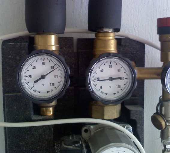

Днес при облачно време успях да постигна температура на водата в колекторите 65 градуса. Вярно че се изхитрих да спра помпата, за да видя какво ще стане. Идеята беше да проверя дали си струва да реорганизирам отоплението на басейна и през зимата да го превключвам към бойлера и парното. И затова специално изчаках слаба радиация (около 200 W/m2) и спрях помпата. И въпреки че нямаше слънце, температурата на водата в колекторите нарастна сравнително бързо.
