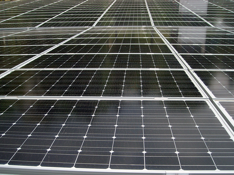

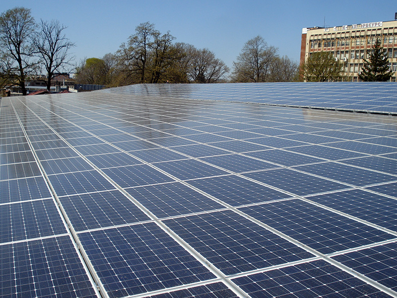

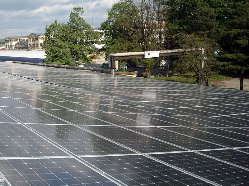

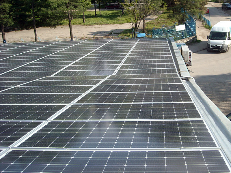

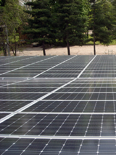

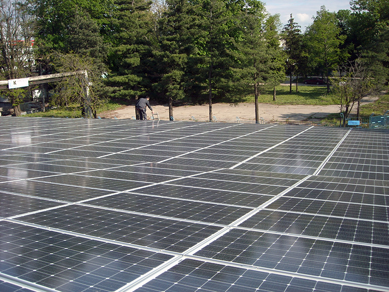

Основните компоненти на постояннотокова част на централата са монокристални фотоволтаични модули тип Sinski PV SPV180M-24, с номинална мощност 180 Wp и напрежение VMPP = 36V. Инсталацията се състои от 840 модула, оформящи 2 плочи както следва: 1 плоча с 520 модула с наклон 5° и 1 плоча с 320 мо-дула всички с наклон 11.2°.
Произведената електрическа енергия се подава към 12 инвертора, като към всеки инвертор се свързват по 5 стринга, съставени от 14 последователно свързани модула.
Двата крайни модула от всеки стринг, чрез DC кабел тип RADOX Solarcable 1 х 4 мм2, се свързват към табло постояннотоково, оборудвано с предпазители PF10 8A gR – по един на двата полюса. Табло постояннотоково, чрез DC кабел тип RADOX Solarcable 1 х 6 мм2, към входа на инвертора. Кабелите по покрива са положени в телена кабелна скара с капак 60/60мм. и 100/35мм. за външен монтаж, а в подпокривното пространство в перфорирана кабелна скара.
