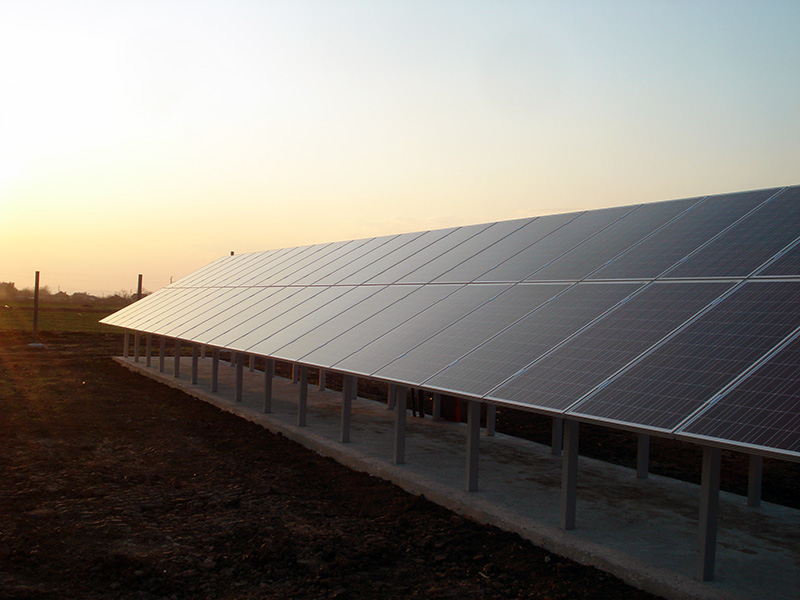

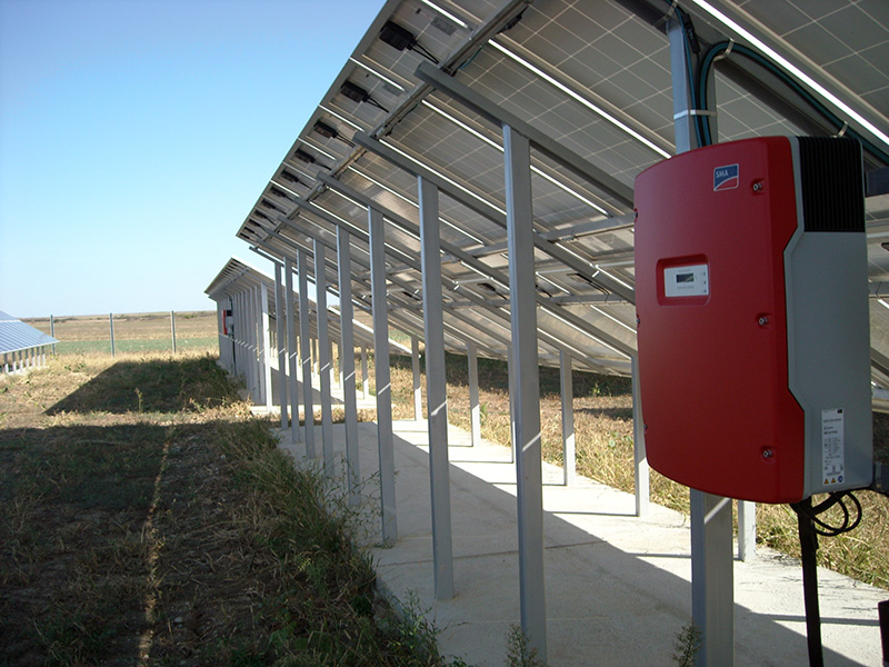

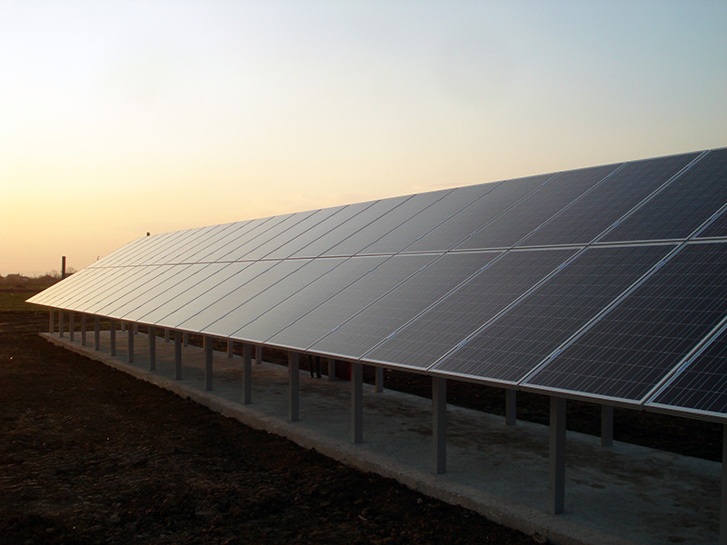

При реализирането на фотоволтаичната инсталация са използвани монокристални модули тип SPV 180M-24, с номинална мощност 180 Wp и напрежение 24 V. Фотоволтаичната централа се състои от 432 модула, оформящи 9 реда статични конструкции с наклон 30°.
Произведената електрическа енергия се подава към 9 инвертора, като към всеки инвертор се свързват по 4 стринга, всеки от които съставен от 12 последователно свързани модула.
Последователното включване на модулите в стринг се извършва посредством монтираните към тях фабрични кабели със стандартни MC3 куплунги. Двата крайни модула от всеки стринг, чрез DC кабел тип RADOX Solarcable single core 1 х 4 мм2, се свързват към входа на инверторите.
Постояннотоковата енергия DC на модулите се преобразува в променливотокова на AC мрежата чрез 9 инвертора модел Sunny Mini Central SMC 8 000TL. Инверторите са безтрансформаторни, с много по-високо КПД, в сравнение с трансформаторните. Имат ниво на защита от външни атмосферни влияния IP 65. Групирани са в четири групи по три, като от всеки излиза кабел CBT-c 2х16 мм2 и отива на подходящо оразмерен прекъсвач в съответното междинно разпределително табло МРТ. От всяко междинно табло излиза кабел CBT-c 4 х 16 мм2  и отива на прекъсвач C60N 63A, триполюсен, с крива C, в главното разпределително табло – ГРТ.
