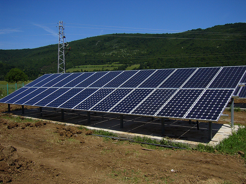

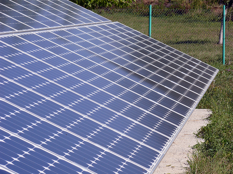

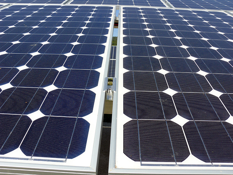

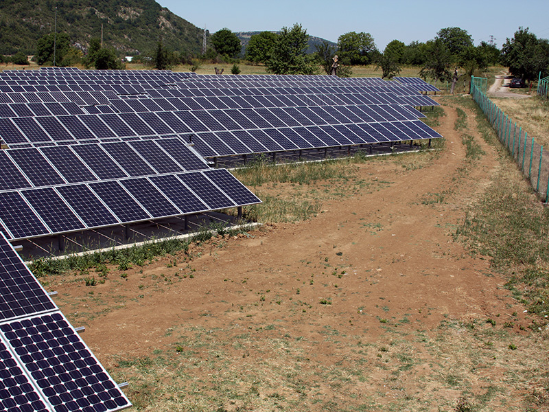

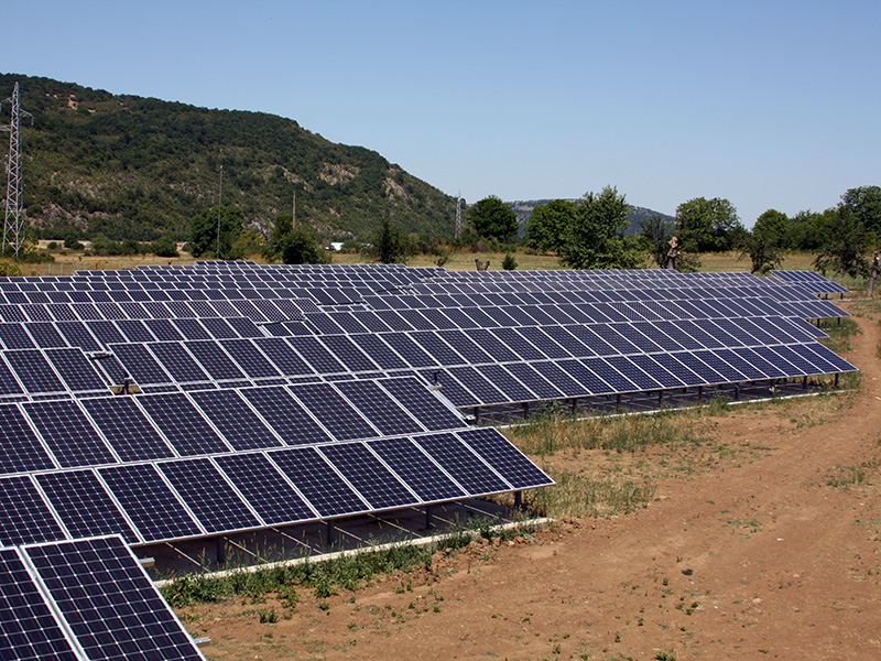

При изграждането на фотоволтаичната инсталация са използвани монокристални модули тип Sinski PV SPV 180M-24, с номинална мощност 180 Wp и напрежение на модулите VMPP = 36V. Фотоволтаичната централа се състои от 975 модула оформящи 18 плочи както следва: 11 плочи с по 65 модула, 4 плочи с по 52 модула, 1 плоча с 26 модула и 2 плочи с по 13 модула, всички с наклон 25°.

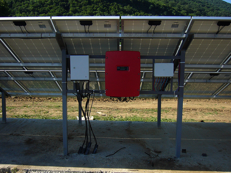

Произведената електрическа енергия се подава към 15 инвертора, като към всеки инвертор се свързват по 5 стринга, съставени от 13 последователно свързани модула.
Двата крайни модула от всеки стрин,г чрез DC кабел тип RADOX Solarcable single core 1 х 4 мм2, се свързват към табло постояннотоково, оборудвано с предпазители PF10 8A gR – по един на двата полюса. Табло постояннотоково, чрез DC кабел тип RADOX Solarcable single core 1 х 6 мм2, се свързва към входа на инвертора.
За текущия проект са избрани инвертори на SMA Technologies, модел Sunny Mini Central SMA SMC 11 000 TL.
Инверторите са проектирани така, че могат да работят само в паралел с електрическата мрежа. При отпадане или промяна в параметрите извън допустимото на променливотоковата мрежа, към която е свързан изхода на инвертора, той автоматично преустановява работата си и не допуска работа в автономен режим. Повторен опит за включване става след зададен интервал от време, но ако отклонението е критично за работата на инвертора, тогава изключването остава до отстраняването на причината. За всичко това се грижи независимата система за контрол на параметрите на мрежата „SMA grid guard”.
Инверторите са групирани в пет групи по три, като всеки се свързва посредством кабел CBT-c 2 х 16 мм2 към подходящо оразмерен прекъсвач в съответното междинно разпределително табло МРТ.
