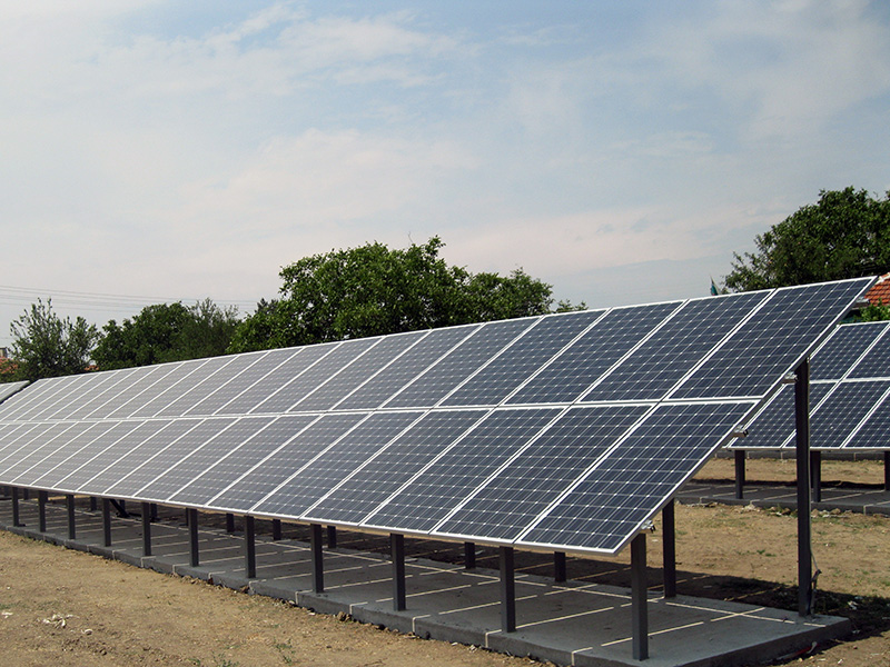

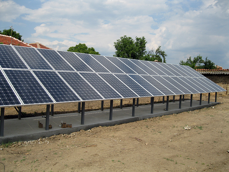

При изграждането на фотоволтаичната инсталация са използвани 252 монокристални модула тип SPV 180M-24, оформящи 6 плочи от по 42 модула с наклон 30°. Всяка плоча е съставена от 2 реда с по 21 модула. Произведената електрическа енергия се подава към 6 инвертора, като към всеки инвертор се свързват по 3 стринга, съставени от 14 последователно свързани модула. Последователното включване на модулите в стринг се извършва посредством монтираните към тях фабрични кабели със стандартни MC3 конектори. Двата крайни модула от всеки стринг, чрез DC кабел тип IBC Flexy Sun 1 х 4 мм2 или негов аналог се свързват към входа на инверторите. Кабелът е за външен, подвижен или неподвижен монтаж и е устойчив на атмосферни влияния, високи и ниски температури и UV радиация.
